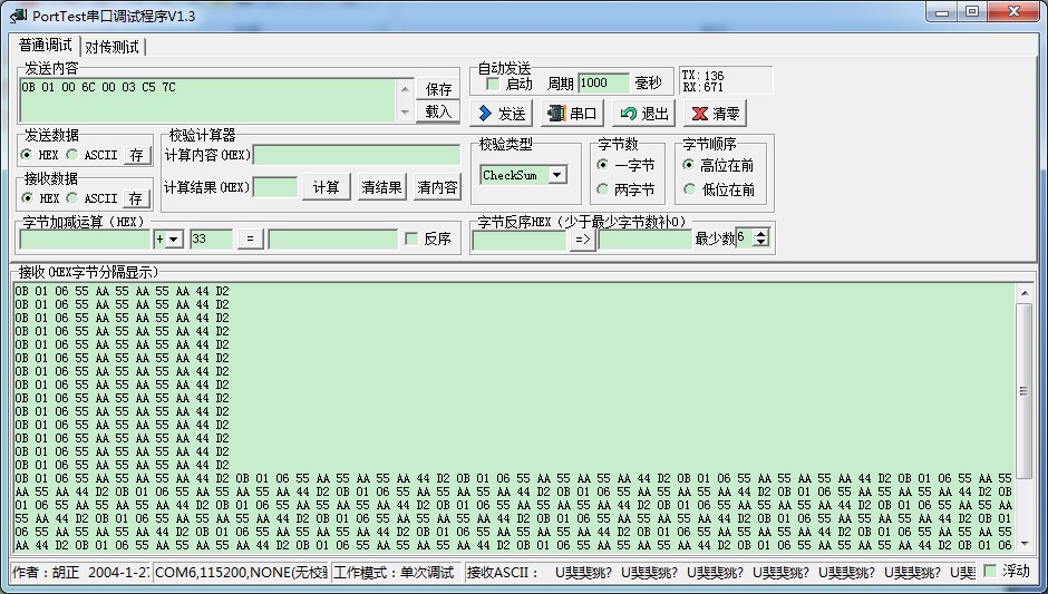

如题,卡在这好久了,有没有大神跑通的,求指教啊
问题补充:Modbus poll做主,板子做从。
1、起初是程序代码这提示CRC校验错误,后来发现是程序这有问题,改过之后可以完整接收仿真助手发来的Modbus帧,并进行解析,组织数据。
2、在从机对发来的帧解析、组织完回复帧,进行串口发送程序时,调试助手接收不到,即一直超时错误。
后来发现是我的Max3485的使能位搞错了,(补充一下,我板子上设计了两种485的电路,一为自己搭的电路,一路为ZLG的RSM485模块,后来发现两者的使能位设置是相反的,害我捣鼓半天啊),改过之后调试助手就可以接受数据了。
3、经过上述第二步,发现调试助手只能零星的接收到几位数据,接收的不全?
于是去程序中修改串口发送函数,没发送一个字节延时几毫妙,一点点的加延时时间,后来就可以多接收几位了,最好的情况是仅仅缺少CRC位,进一步调试中。
先上个图吧:
由于修改了部分的协议,求推荐功能码全的调试助手 ,以下是Modbus调试精灵(功能码有限,还不能自己设定发送帧)运行结果
补充:
今天换了一个调试助手,奇怪的好了,但是还有一个问题,我开始发几帧没反应,冷不丁的回复我数百帧,并且回复的数据还都是对的,这又让我纳闷了,唉上图:
