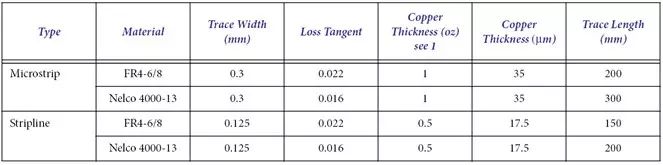

      直到有一天,我看到了一组这样的数据
     问题1:从文中的比较可以看出,FR4板材下微带线比带状线损耗并没有少太多,光口协议中微带线却比带状线能多1/3的长度,为什么?
     问题2:从上文,为什么我们要做表面处理?
