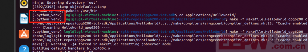

1、在编译之前,我们需要加载SDK,在sdk目录中执行 source ./Srcipt/activate.sh ,加载sdk成功后会生成一个python的虚拟环境:
2、hello world的工程目录在/Applications/HelloWorld下面,我们进入这个目录后,先执行:
make -f Makefile.HelloWorld_qpg6200 clean
这是清理目录,然后执执行构建:

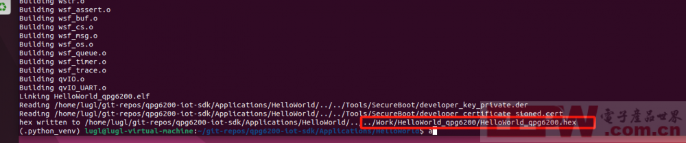

然后就会输出如下:
在SDK/Work/HelloWorld_qpg6200目录下面会生成Hex固件:
到此hellowrold的工程就编译成功了。
