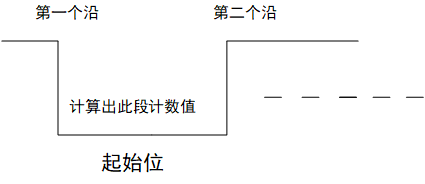

通过软件量测USART起始位(start bit)的宽度,计算出USART分频值,实现自动波特率功能。
注意:在量测阶段的时候,主机端发送的第一个字节的第1位必须为1, 也就是起始位后的第一个bit必须为1,如上图,否则量测不准。例如可以发送 0Xa1, 0x55, 0x33…等

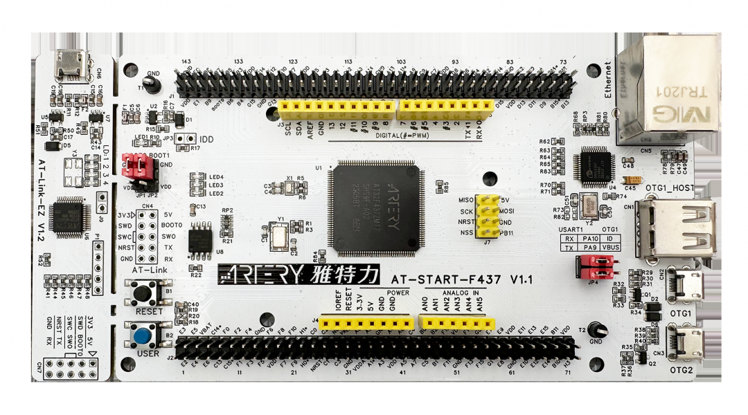

1) AT-START-F437实验板,如下是437实验板;
图1. AT-START-F437 V1.1开发板
