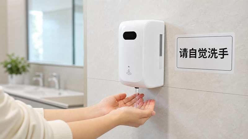

随着公共卫生意识的提升,自动皂液器已经成为商场、餐厅、医院等公共场所的标配。相比传统手按式皂液器,自动感应式避免了交叉接触,更加卫生便捷。但对于产品研发人员来说,自动皂液器的传感器选型一直是个难题,尤其是功耗控制方面。
自动皂液器的功耗痛点
自动皂液器通常采用电池供电,常见的是4节AA电池或者内置锂电池。如果传感器模块功耗过高,用户就需要频繁更换电池,体验很差。更重要的是,公共场所的维护成本会大幅上升,物业人员需要定期巡检更换电池,人力成本不容忽视。
传统的红外传感器方案在工作时电流往往在毫安级别,虽然平时可以休眠,但感应间隔时间很短,实际平均功耗仍然偏高。有些方案为了降低功耗,不得不牺牲感应灵敏度或者缩短探测距离,导致用户体验下降。
如何在低功耗和性能之间找到平衡点,是自动皂液器方案设计的核心问题。
