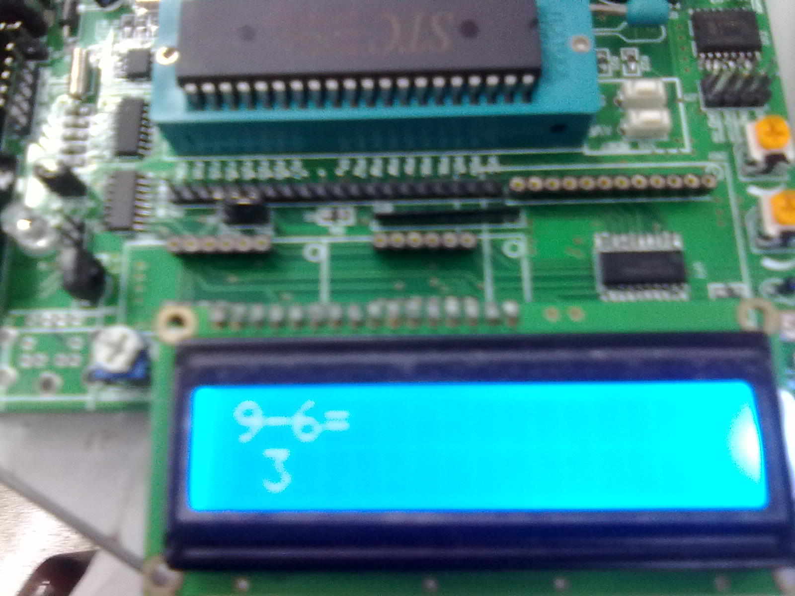

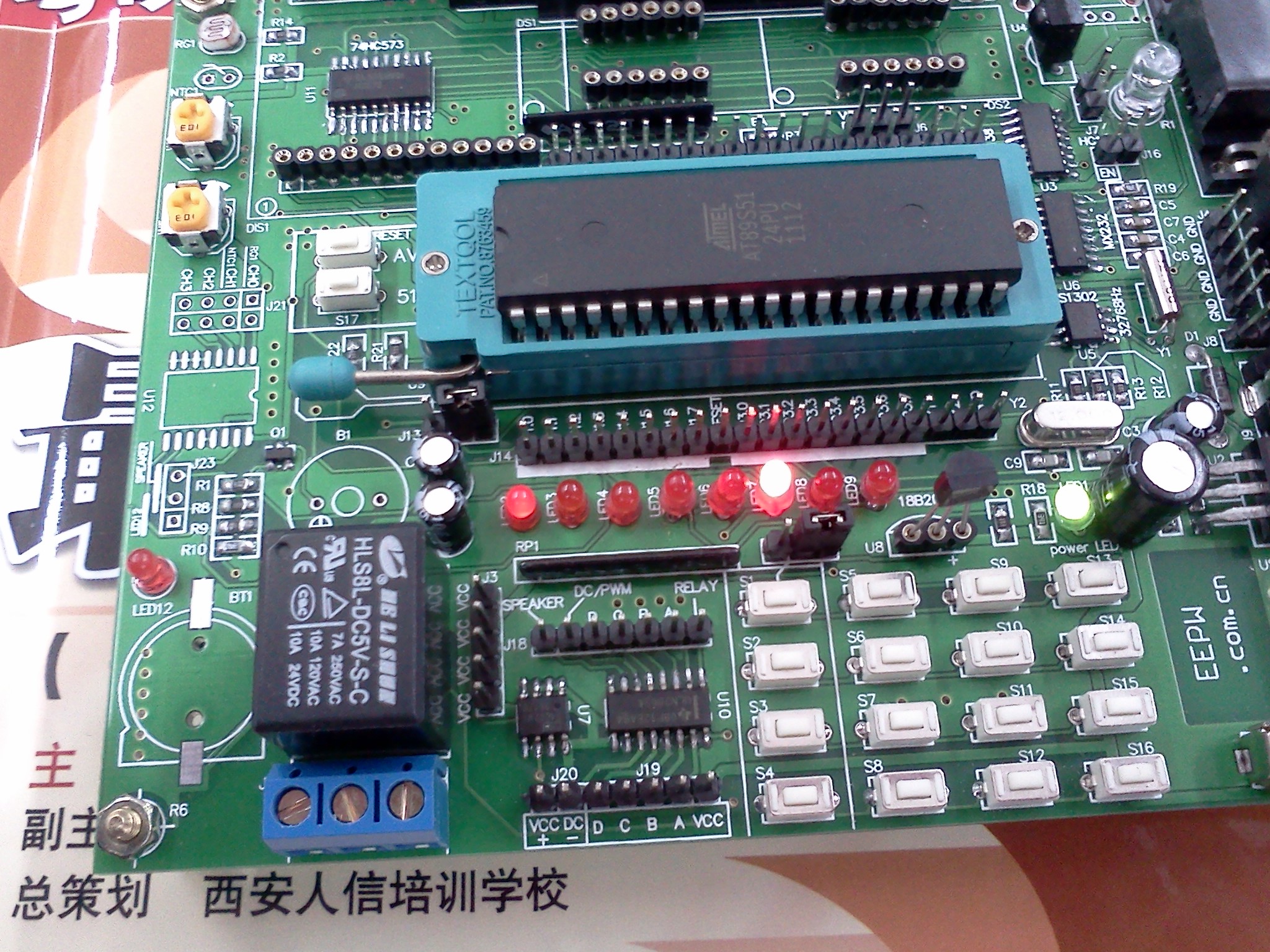

基本上焊完了,缺了几个元件,什么时候去买一下,再焊上。实验了一下,可以下载程序了,这几天比较忙,过几天上程序,敬请期待。

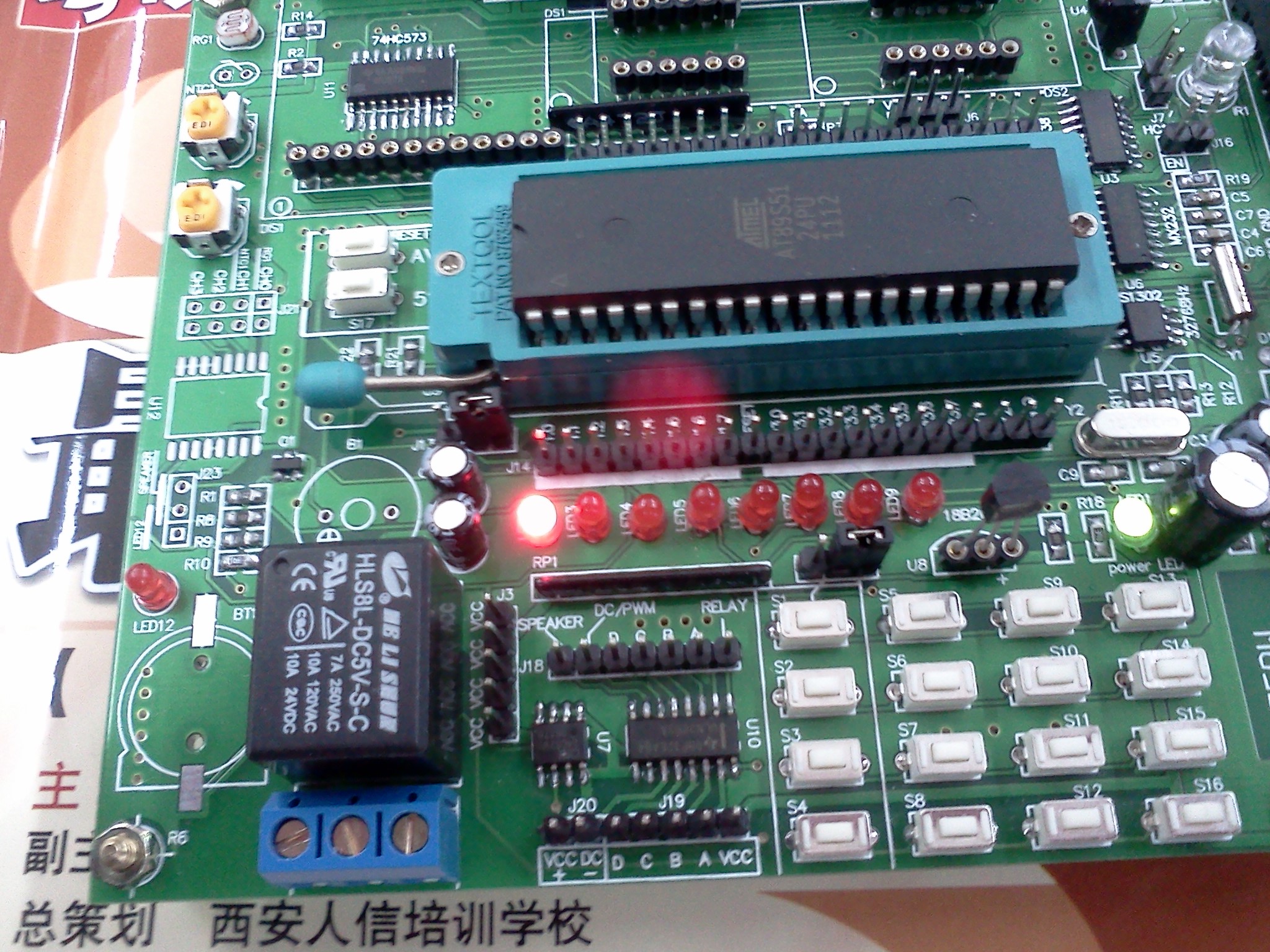

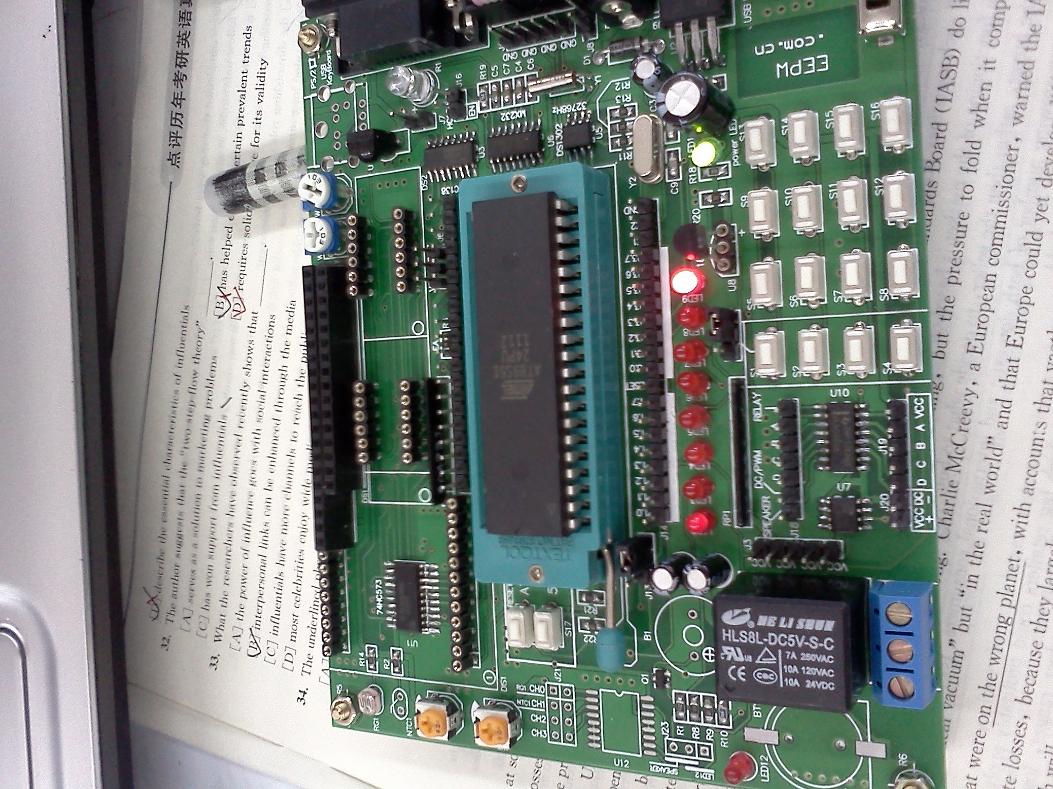

今天把流水灯写了一下,上个图看看。
2011-12-03 13:10:19     打赏
13楼
程序如下,跑马灯是最开始的,搞定了就开始下一个了。
     main()
     unsigned char i;
     LED=0xfe;
     while(1)
        for(i=0;i<7;i++)
         delay(100);
         LED=(LED<<1)|0x01;
        for(i=0;i<7;i++)
        {delay(100);
        LED=(LED>>1)|0x80;

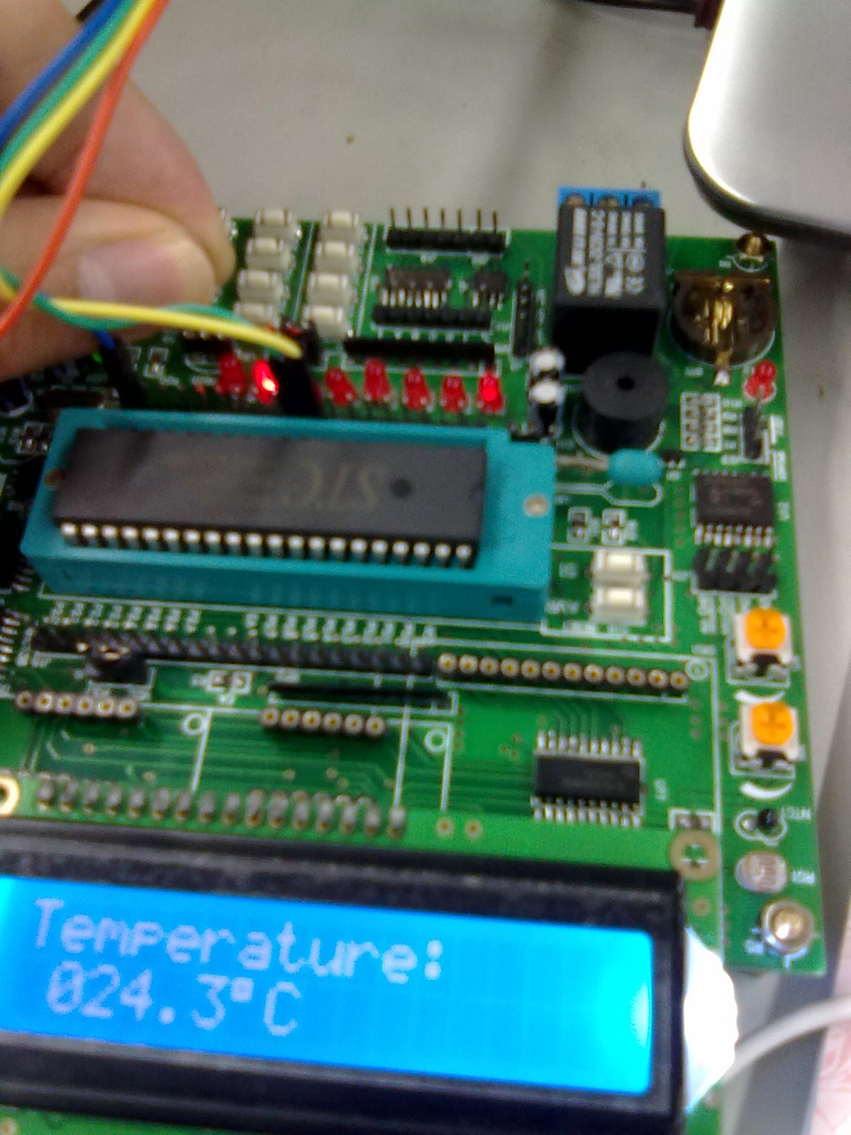

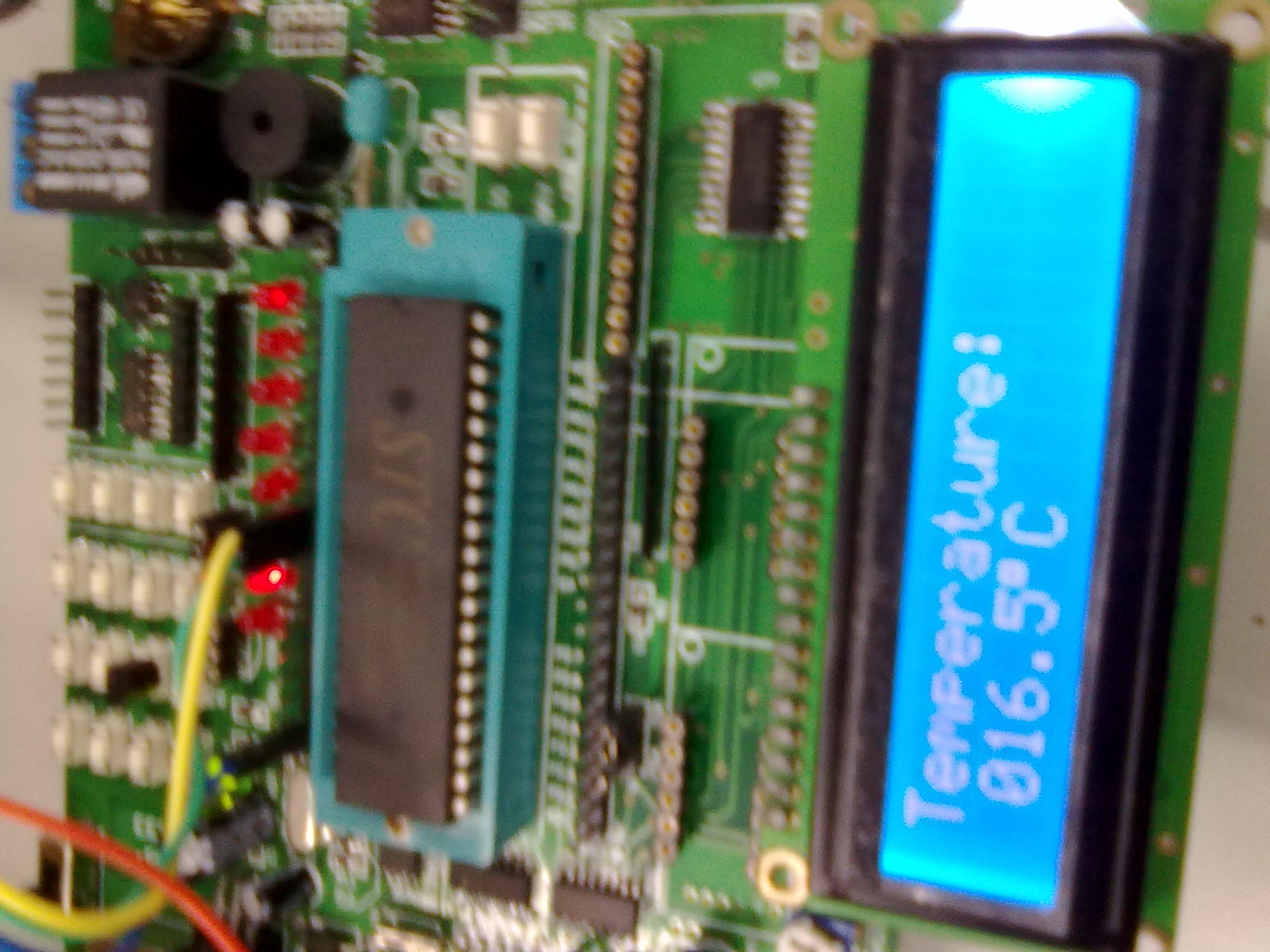

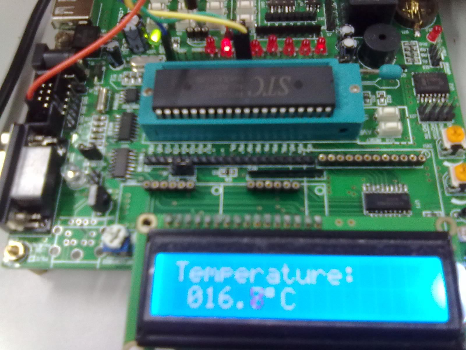

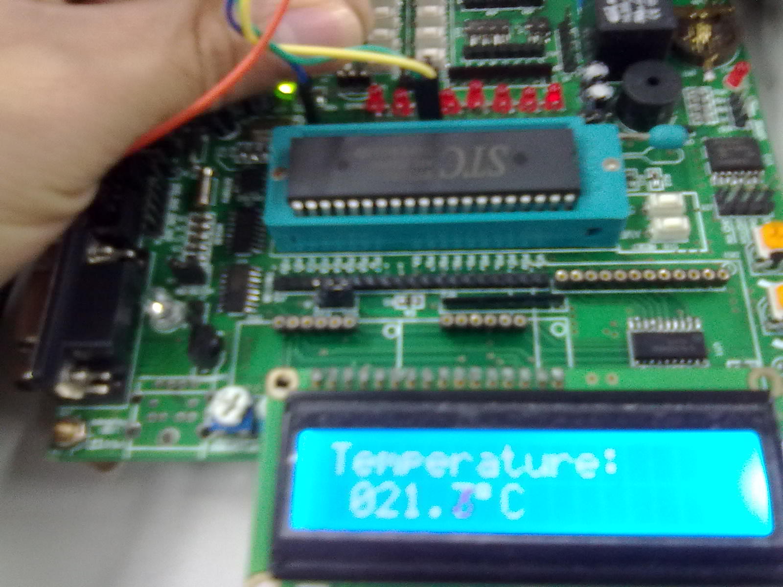

现在给大家上传的是18B20的温度计,先上几个图,后面在上关键程序。
下面是18B20的读写程序,因为是它是单总线协议,所以可以说下面的一段就是最关键的了。
/******************************ds1820程序***************************************/

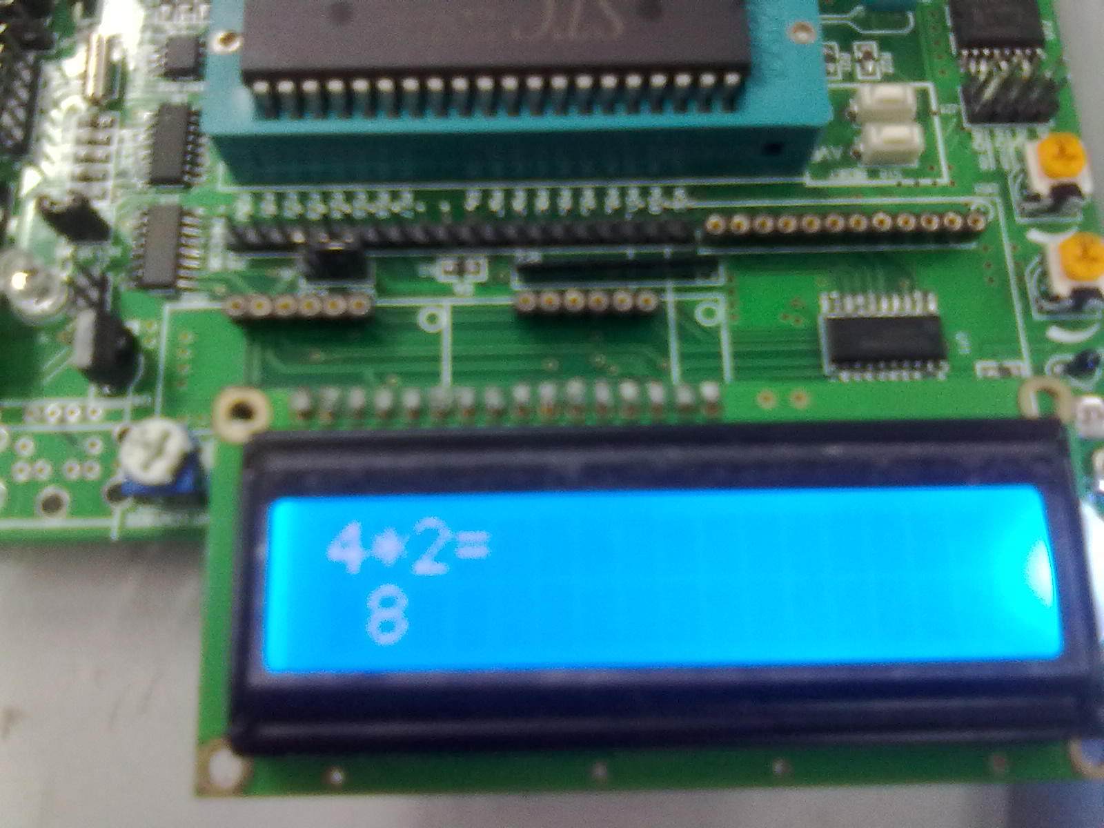

2011-12-14 19:23:11     打赏
15楼

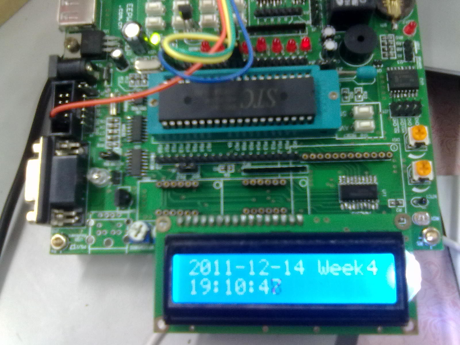

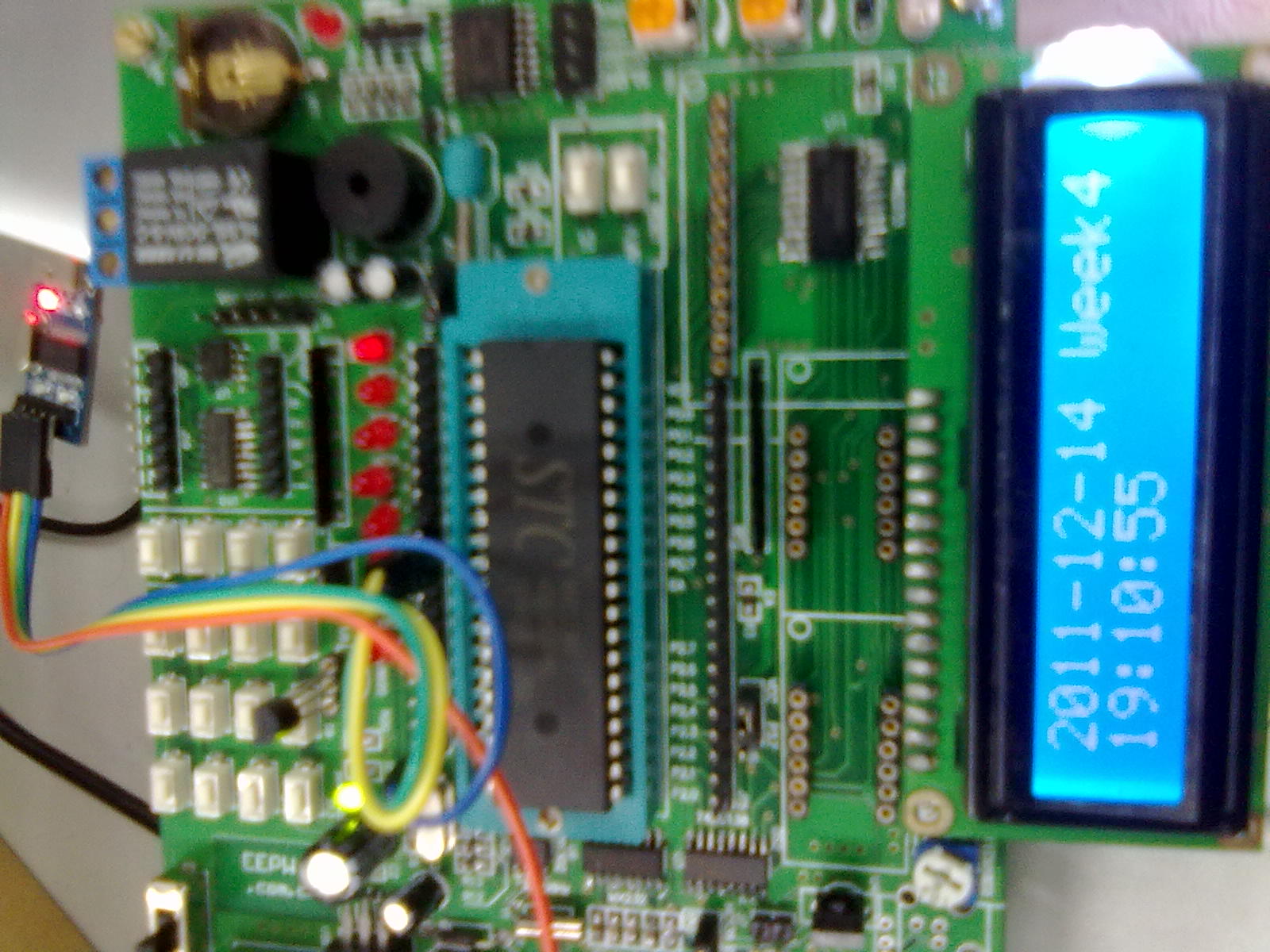

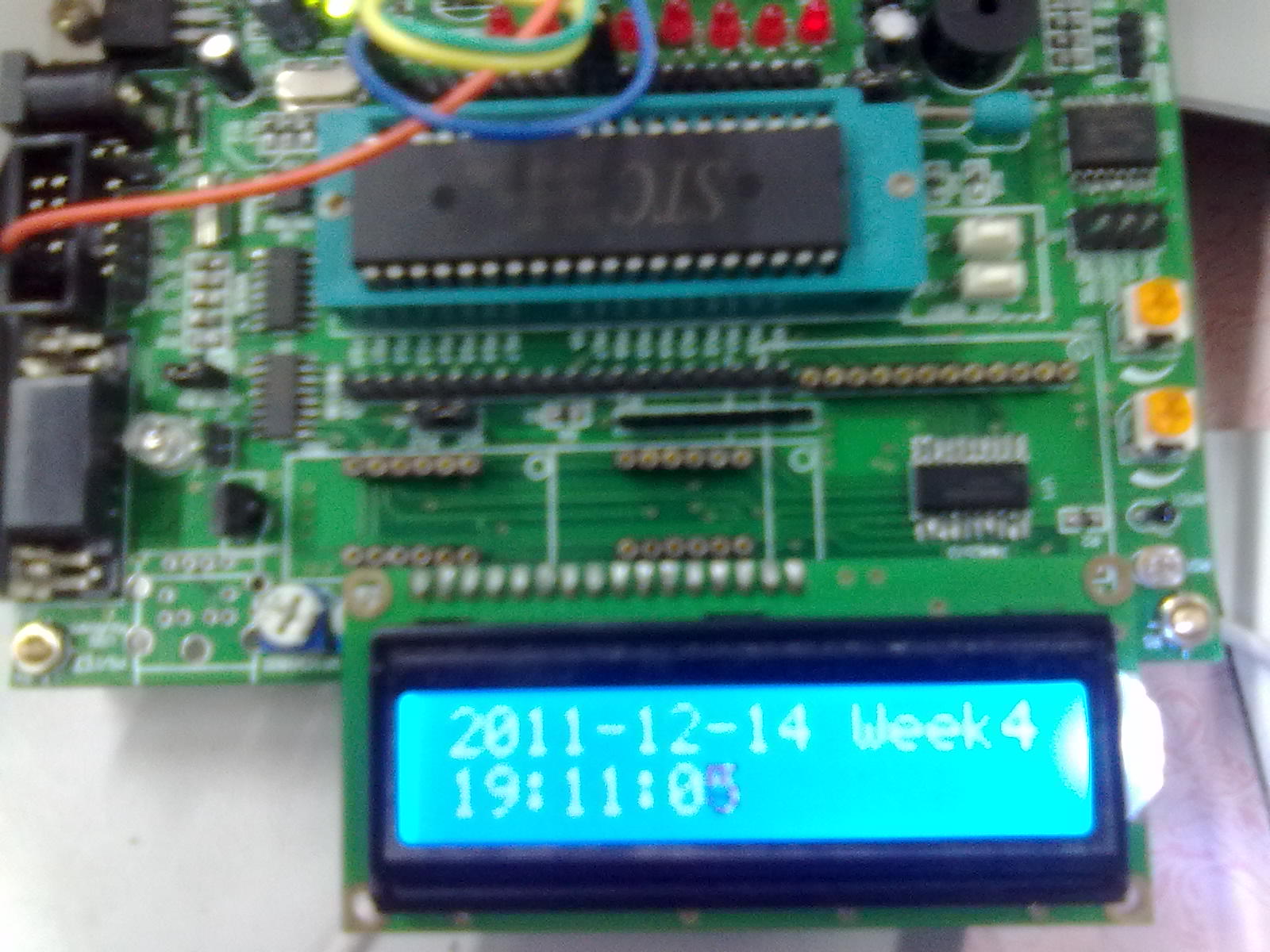

今天给大家上个电子钟,先来几个图
2011-12-14 19:37:33     打赏
16楼
下面是电子钟的主要程序:

2011-12-31 17:46:49     打赏
17楼

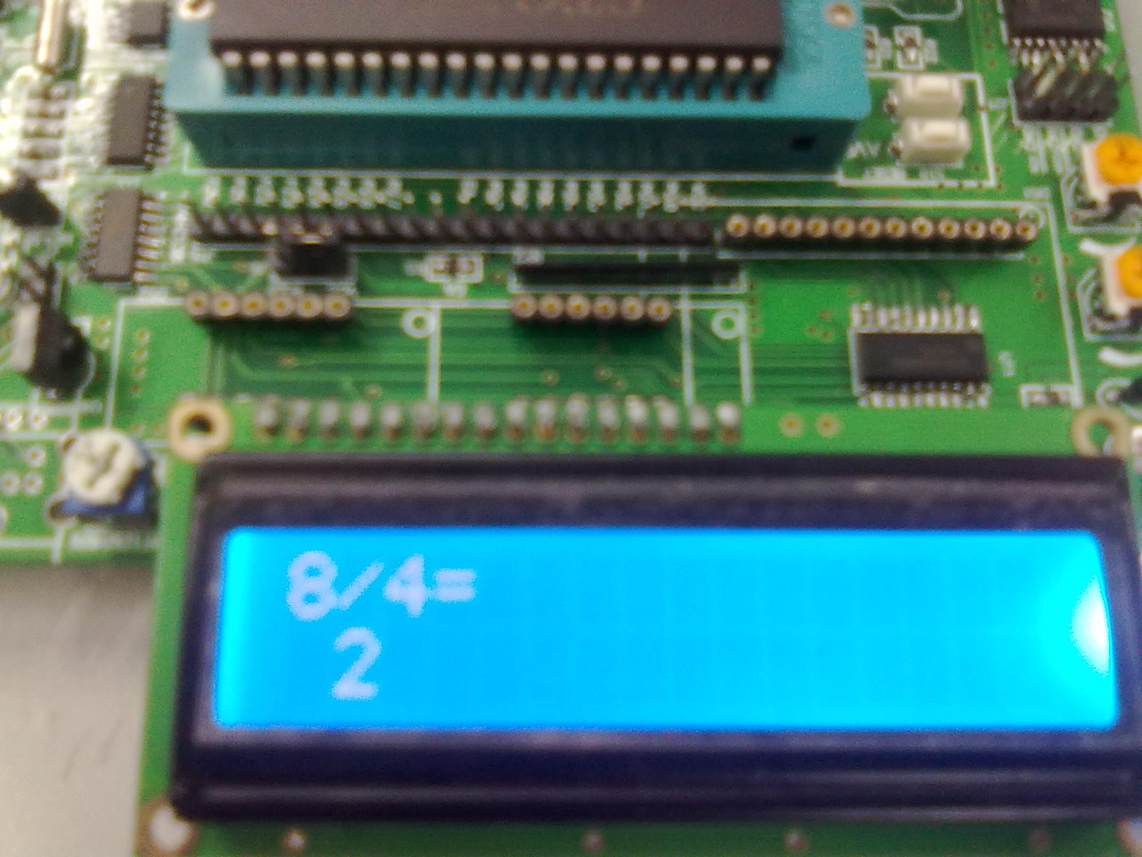

太忙了,最近都没有时间来搞这个,一想到活动快要结束了,在上个计算器吧
先来个程序
这里是最关键的处理程序
void chuli()                                                //处理并输出最后结果
     char i=0,j=0,k=0;
     if(suanfa==13)
         if(a1<a2)
             k=1;
     j=xiaoshu1;                                            //默认第一位数的小数点最多
     while(xiaoshu1>xiaoshu2+i)                                //若第一位的小数点最多,将第二位数的小数点位置置于与第一位一样
             a2*=10;                                            //小数点右移,确保计算是两位数都为整数
            i++;
            j=xiaoshu1;                                        //记录下小数点的位置
     while(xiaoshu1<xiaoshu2-i)
            a1*=10;
            i++;
            j=xiaoshu2;
     switch(suanfa)                                         //算法处理
        case 12:a1=a1+a2;break;                                //加减法的小数点不处理
        case 13:if(!k) {a1=a1-a2;break;    }
                    else    {a1=a2-a1;break;}
        case 14:a1=a1*a2;j*=2;break;                        //乘法的小数处理为相加
        case 15:a1=a1*1000/a2;break;                        //除法结果默认>=0.001
        if(suanfa==15)                                        //除法计算结果小数处理
            j=0;
            j+=3;
        while(a1%10==0&&j>0)                                //小数位有零的处理
                a1=a1/10;                                    //消零
                j--;                                        //小数点位置左移
        i=15;
        while(a1!=0||(15-i<=j))                                //当结果不为零或小数尚未处理时执行
                     local_xy(2,i);                            //从显示器最右下角开始输出
                     if(15-i==j&&j>0)                        //处理到小数点不执行
                                write_data(a[10]);        //输出小数符合
                                local_xy(2,--i);                //输出定位
                         write_data(a[a1%10]);            //输出内容
                          a1/=10;
                         i--;
                        if(k&&!a1)
                          {local_xy(2,--i);write_data(a[13]);k=0;}
