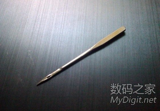

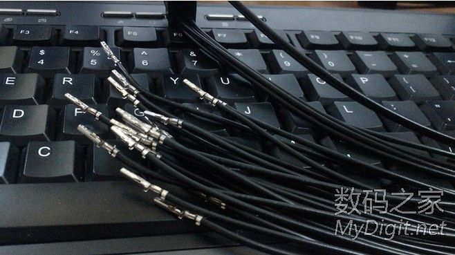

如果是经常修电脑,捯饬电脑的人知道,退针的痛苦,有些人用订书针,理论上是可以,但是太软,弄得手疼,后来淘宝上有所谓退针工具 一来也是软......二来要两边同时插进去,遇上比较好质量的电源,很难插进去,就算插进去也退不出来,弄到手都痛了,今天经过慎重选择最后选取了缝纫机上的针,这个有足够的硬度,而且也好找,跟重要是那个宽度刚刚好
缝纫机
用到的工具很简单,大老虎钳子

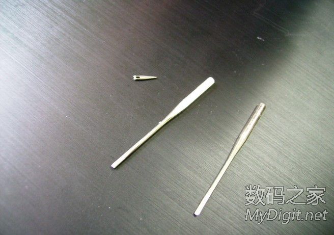

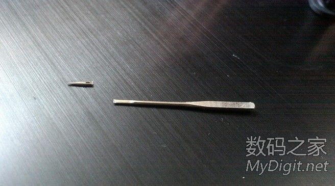

把针的头放到钳子上 剪去前面 有孔开始的那一段
咔嚓一声。。。断了。“尸体”图,为了广大童鞋,牺牲它了

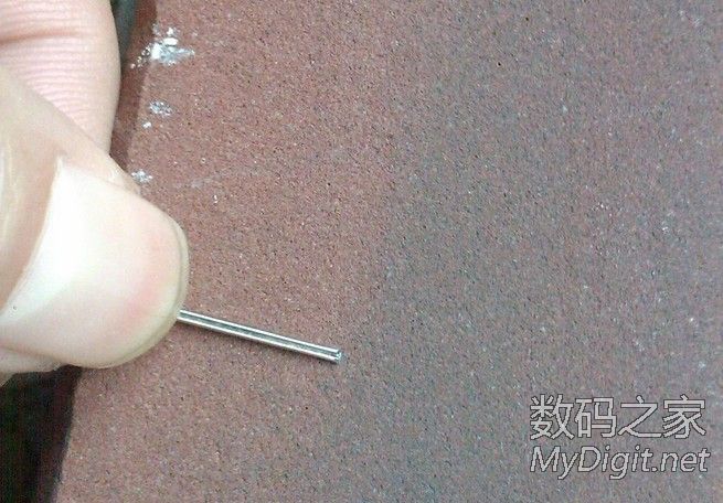

到了这一步又要准备下一个工具,磨刀石,这个可能很少有人用了,如果没有就在水泥地上“蹭”吧,蹭蹭更健康
磨刀石
加水磨效果最好,最快
成品图出炉
让我们先来测试一下,先插一边,暂时先用钳子夹着,转个90度 转完拔出来
再插到另一边 再转个90度 再拔出来
就这样轻轻的拉出来了 不要和那个专用工具比 不是那种拉法 这个是不用力的 因为那两个卡口已经向里面了

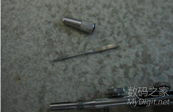

接下来该老虎钳退场,请我们的“神器”了,我想大家都用过吧,圆规,来几张局部图
得力圆规
组装完毕,测试一下,用了一分钟不到退了20条

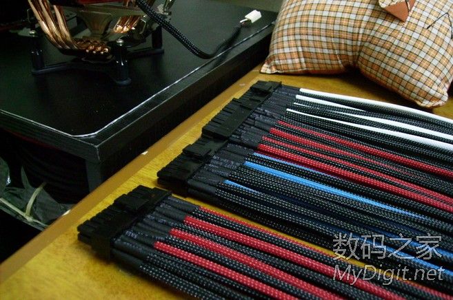

大功告成啦,有了神器必须体验一下,于是就开始包线。包线要包得美观,注意热缩管要剪一样的长度,大概3CM的样子,还有就是不要以为一样长的就一次把线剪好,还是一条条慢慢来剪,不然肯定有某些不够长的,就如我另外一条红黑的样子,接口处不那么好看(开始懒一下子剪好蛇皮网)
蛇皮网
经过长时间的“疲劳测试”手不痛了,退针快了,省力省劲!希望大家喜欢,多支持一下!
