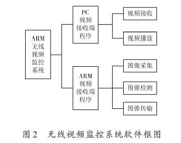

系统的软件框架如图2所示。

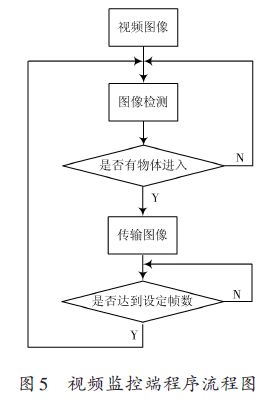

套接字可以作为主机通信的终结点,它是Socket应用程序用来在网络上发送或接收数据包的对象,它可用作网络间的编程界面。视频监控端程序采用流式套接字接口编程实现,提供没有记录边界的字节流,字节流能够以正确的顺序无重复地被送达,并且提供了一个面向连接、可靠的数据传输服务。视频监控程序主要实现图像的采集检测传输等功能。视频监控端程序流程图如图5所示。
图像视频监控端程序通过Linux Socket设计实现,从而实现了视频监控端的图像传输处理等功能。
