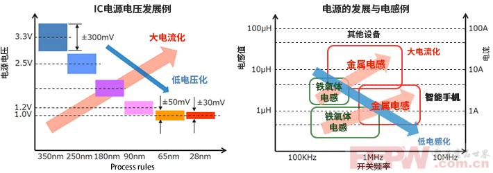

IC随着工艺的微细化发展,电源电压也越来越低,而电源电流日益增大,也被表述为“低电压大电流化”。关于电感,要流过大电流,需要电感值小,作为电源电路,要以小的电感值工作,需要开关频率高。而原本被认为特性上很难实现大电感值的金属电感,只要在电感值小的条件下,在特性和尺寸两方面均具优势。下图是IC的电源电压变化示意图,以及铁氧体电感和金属电感对开关频率/电感值/电流的覆盖范围示意图。

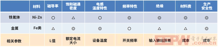

铁氧体电感与金属电感的区别
金属的磁导率μ低,因此是电感值很难提高的材料。然而,饱和磁通密度高,即直流叠加容许电流高,饱和也非常平缓。因此,如果直流叠加容许电流相同,则可比铁氧体的尺寸小。此外,还具有电感值对温度几乎无变化的特性。关于绝缘(隔离)也有注意事项,稍后将进行说明。频率特性最近已经显著改善,支持高频率。最后,材料费是△标记,可能也与最近需求高涨有关,已经越来越水涨船高了。
作为很大的一个优点,金属材料的饱和磁通密度高,因此可实现具有优异叠加特性的电感。而要有效利用这一优点,需要改善磁导率μ低、电感值不易提高这一点。
