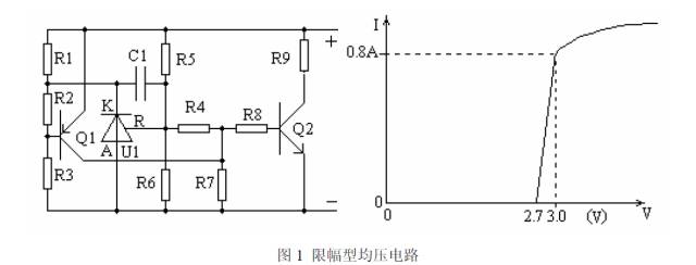

限幅型均压电路如图1。
从图中可以看到,当电压低于转折电压时,电路处于“阻断”状态,仅有很小的漏电流;而电压达到并超过转折电压后,流过电路的电流将随电压的增加而急剧增加,呈现稳压二极管特性,以达到分流充电电流或泄放过充的电荷,电容器的电压被限制在转折电压以下。
这种电路的优点是电路工作原理简单,工作可靠,参数一致性好,一般的大工作电流在1A以下。这种特性也带来了应用时的问题,也就是充电过程中电容器组中的某些电容器单体会出现比较严重的过电压。
例如,应用2.7V/600F、ESR0.8Ω电容器144只串联的390V/4F电容器组用7A电流充电到390V时,单体电压高的达到2.95V,低的仅仅2.45V。在充电电压维持在390V的条件下,采用图1均压电路均衡各单体电压,各单体电压达到基本一致(2.65V~2.75V)的时间需要7~10分钟;如果采用更高的充电电流,其单体电压的分散性更大。

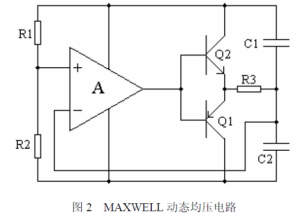

动态电压均压电路的基本原理是比较相邻的两个电容器的电压是否一致,如果不同电路动作,将电压相对高的电容器旁路部分电流降低充电电压升高的速率,使两个电容器的充电电压的上升速率尽可能一致,如图2的MAXWELL动态均压电路。
这种电路在原理上解决电容器组充电过程的单体电压均分问题。然而在实际上比非如此。图2电路的低工作电压是2.4V对应单体电压1.2V,这表明在电容器充电的前半程这个电路是不工作的。不仅如此,该电路在高工作电压下的大均分电流仅0.5A,甚至低于限幅型均压电路的大工作电流,当电压低于工作电压时均分电流随之下降。这样的特性同样导致了电容器在大电流充电过程中出现个别单体电压的过电压,而且电压的均分过程长于限幅型均压电路。
图2电路还存在着瑕疵,也就是只要单体存在差异电路就会动作,并且消耗电容器的储能,降低超级电容器的能量利用率,因此这种电路的应用受到限制。

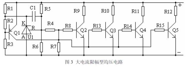

针对上述问题,可以通过加大均压电流的方法加以改善。对于限幅型均压电路,可以采用图3电路,将最大工作电流扩展到4A,而电路成本却增加不多,这将是电容器均压电路的比较实用的解决方案。
从图中可以看到,图3电路实际上是在图1电流基础上增加了3路输出级,从而扩大了均压电流。将电路进一步改进,可以使大均压电流达到10A,这样就基本上解决了电容器在充电过程中可能出现的严重的过电压问题。

图2电路存在的问题实际上是电路的开环增益太高,导致了两个电容器电压稍有差异就动作。如果放大器A的开环增益为100dB,则克服晶体管Q1、Q2发射结电压仅需要7μV,因此均压电路将始终不断的调节,将电容器储存的电能消耗在电压均衡过程中。

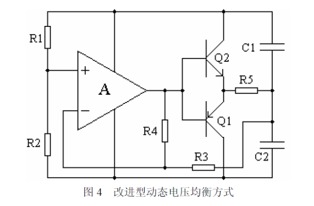

在实际应用中两个电容器的电压偏差允许在一个比较小的数值就可以了,例如10mV~30mV就可以满足实际应用要求,如20mV。根据这个思路,可以将均衡电路作的不敏感,在电压偏差低于20mV电路不动作,只有电压偏差大于20mV后电路才动作。电路可以用图4电路实现。
这样,在两个电容器电压偏差小于20mV时电路处于静止状态,电路的损耗仅为于放大器的损耗和分压电阻的损耗。

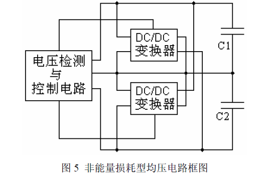

解决电容器均压电路损耗的方法是采用DC/DC变换器将单体电压相对高的电容器的电荷转移到电荷相对低的电容器中。由于是电荷的转移不再是电能的消耗,因此这种均压电路的损耗将是非常低的,属于非能量损耗型均压电路,电路如图5。
实现图4电路的关键是DC/DC变换器应能够在1V左右就能正常工作,并且受电压监测与控制电路控制。当电容器C1电压高于电容器C3电压时,图中上面的DC/DC变换器工作,将C1中的电能(电荷)转移到C2中,这时下面的DC/DC变换器不工作;同理,如果电容器C2电压低于电容器C1电压,则电压监测与控制电路控下面的DC/DC变换器工作,将C2的电能(电荷)转移到C1中,这时上面的DC/DC变换器是不工作的。
图4电路的均压电流取决于DC/DC变换器的设计,可以达到10A以上。
