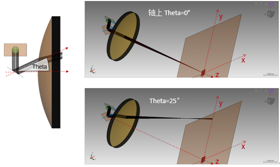

轴上的3D光线追迹分析
不同Theta角的光线追迹说明
在光学扫描系统前定义输入扫描角Theta。

离轴25º的3D光线追迹分析
