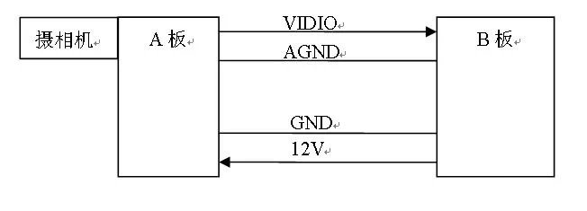

系统分为A、B两部分,A部分输出视频信号给B,再经由B板输出;B板为A板提供电源(开关电源,DC12V,纹波幅度200mV,50KHz)。

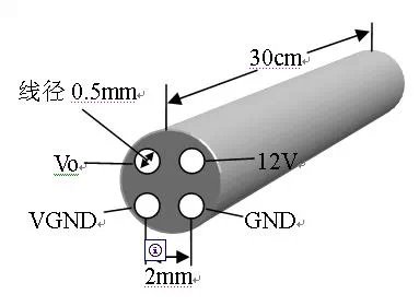

四根线捆在一起,长为30cm,为方便计算将其等效为如下四芯线模型(假设A板GND与AGND铺铜连接――即只有GND,B板GND与AGND隔离):

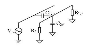

简化后的模型如下:
12V电源线与Vo之间的互电容为C12;Vo线两端分别是A板源阻抗RS和B板目标阻抗RL,均为75欧;Vo对地电容为C2。聚乙稀材料相对介电常数为2.3,考虑到中间的气隙,使用1.8代替2.3。(对容性串扰,为方便画图,将干扰源画到A板侧,无影响。)
C2=1.8*0.3m*3.38/(0.14*log(4*2mm/0.5mm)) =10.8pF
C12=C2=10.8pF(近似估算)
串扰电压VSC=V1*Z2/(Z1+Z2)
Z2=|(-j/(2π*50k*10.8pF)||75||75)|=37.5
Z1=|-j/(2π*50k*10.8pF)|=294k
串扰电压值为200mV*37.5/294k=25.6uV
这样小的串扰电压不至于对1V峰峰值的视频信号造成有害干扰。(信噪比为20log(0.5V/25.6uV)=86dB,而一般摄相机输出信噪比为50dB,所以容性串扰对信号的影响可以忽略不计的。)

对于A板,我们可以单点接地,也可以视情况做全面铺铜而不区分GND和AGND,处理得当的话效果和单点接地接近。而对B板,我们可以选择单点连接、整板铺铜或是断开。如果单从单板设计角度来考虑,单点接地和整板铺铜都是没有问题的。但在这个系统中,B板地布的再好,只要AGND和GND连这就会导致共路干扰!唯一的选择就是GND和AGND在B板上不连接!
看一下在B板GND和AGND单点连接或铺铜连接的情况:

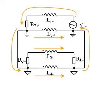

可以看到开关噪声从12V输出后有三条返回路径,L1=L2=L3=L4。
每根线自感按半匝线圈估算,一匝线圈电感值约为0.253uH,则每根线电感为0.13uH。对50kHz信号呈现阻抗为j2*3.14*50k*0.13uH=j40 mΩ。另外线路本身驱肤效应及导线本身电阻引进的阻抗也差不多在30-50 mΩ,也按40 mΩ算,则总的阻抗值为40*1.414=56 mΩ。不要小看这56 mΩ哈,看它给我们带来了什么?!
那么落在RL两端的50kHz信号幅度为:
VL=V1*(Z4||Z2)/(Z1+ZP+(Z4||Z2))*(RL/(RL+ Z1+RS))
=200mV*28mΩ/(560 mΩ+j60 mΩ)*(75Ω/150Ω)
=5mV
对于一个电源来说,5mV不算什么了不起,不过,对弱信号来说这已经是一个很“可观”的噪声(如果终端显视器75欧阻抗匹配电阻未拉入的话将是10mV)。信号的信噪比一下子变为20log(500mV/5mV)=40dB。另外再考虑实际有效视频信号占的幅度峰峰要小于1V(1V包含同步头),实际的信噪比还会更低一些。这样的干扰强度已经对视频信号起到影响!视频信号行频为1/64us=15625Hz,干扰源频率为50kHz,可以在监视器上看到淡淡的细纹,细纹间隔大致为6个行(间扫)。另外,只要干扰源频率不是场频的整数倍,我们就能在监视器上看到滚动的橫纹。这些都是经过我验证过的:)

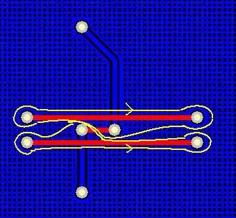

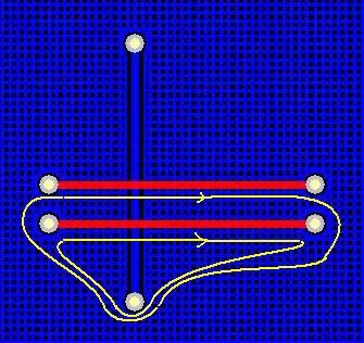

举个简单的例子,大家都说布线尽可能少走过孔,因为过孔会引入信号畸变。可是通过信号线增加过孔换层反可以增强信号回路的连续性。比如下面这个例子,三根线信号均为100M的数据线:
对左图来说看起来比较顺畅,也是大多数人比较倾向的布线方式,右图下面的信号“凭白”增加了两个过孔,貌似不太顺眼。其实左图存在着严重的回流障碍,可以看到黄线所示为两条信号回路的电流完整路径(从上方绕行的回流较远,电流小很多,忽略掉),存在共路问题。一方面是共路阻抗会引起共路干扰,另一方面两个电流环嵌套,存在比较大的互感,在100M的数据线上互感噪声是很可观的,如果竖线引起的缺口长5cm,宽3mm的话,互感噪声达到几百mV是很容易的,如果是一组数据线的话,足以使干扰达到1V以上,可能导致数据的错误或时序紊乱;而右图通过增加两个过孔则使两个电流路径分离开,没有了嵌套的电流环,共路问题也得到极大改善!
那么,在100M的数据线上增加过孔不会导致信号畸变吗?这就是上面我谈到的量化的问题。如果你对过孔做一下模型分析的话,可以发现我们通常用的过孔可以简化等效为一些电感和电容的组合,其自谐振频率在5G-10G左右,对200M以下的信号影响还是很小的,最多就是引入几十ps的沿错位和少量的信号失真,相对信号回路分割来说,影响要小得多。
