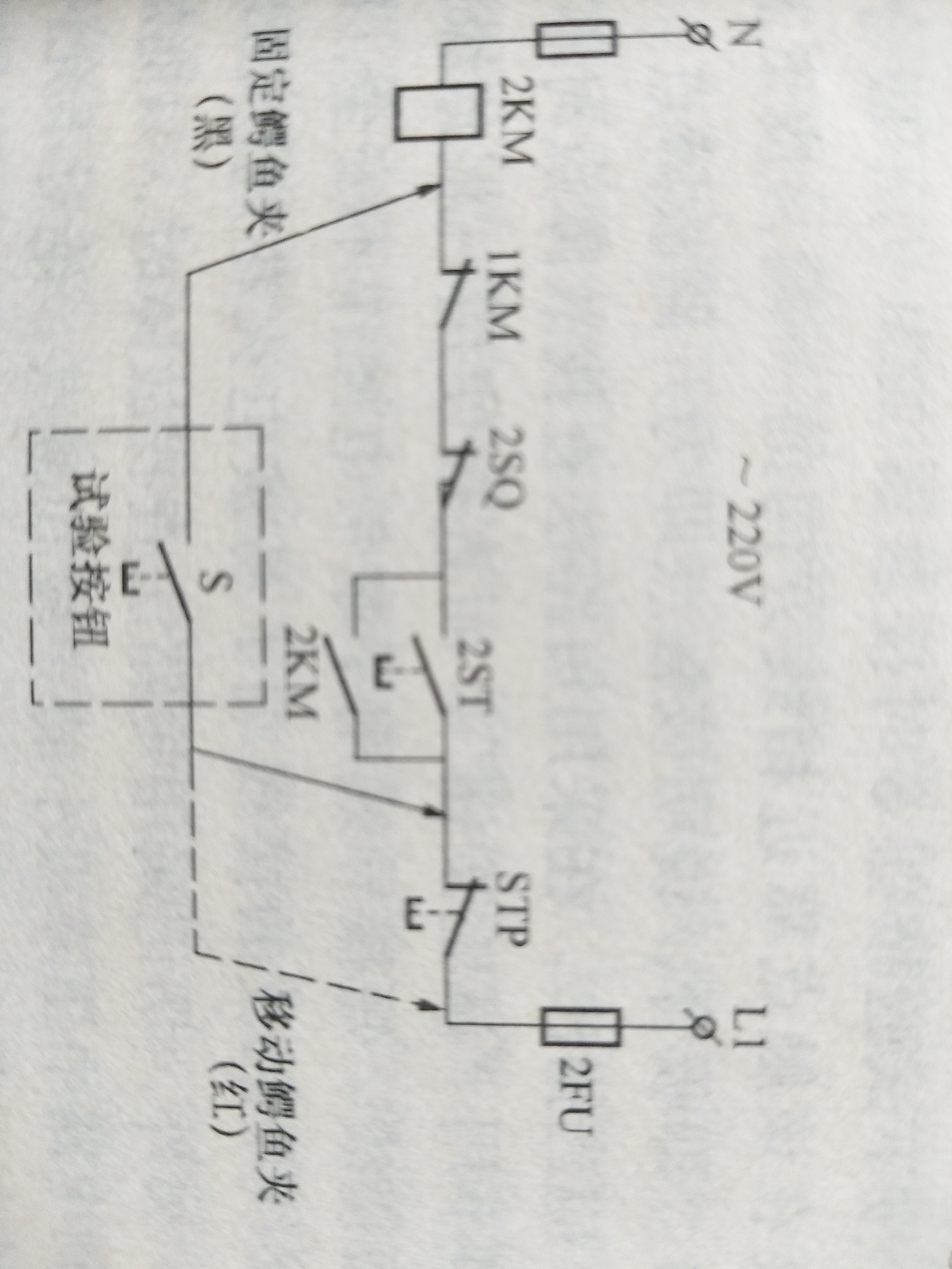

第二种方法是短路法。
这种方法的意思是把电气电路通道的某处或者某一中间环节用导线跨接。这种方法多是检查电气电路中某一环节是否通路。这种方法还可以用来检查高频电路自激或干扰。例如用短路法查找继电器一接触器控制电路触点开路的故障点。
电气设备维修常用方法技巧有多少?你学会也能成为维修高手
短路法查找触点故障示意图
实践证明,这种电路故障最常见的一般是触点故障。这种故障的特点是故障发生的几率多,查找此类故障需要有一定经验并需花费一定时间。再一点是,一但找到故障修复较快。因此使用短路法查找故障不失为一种好方法。
在使用短路法应注意不要用一根绝缘良好的导线作为短接线(这样用手拿带电操作不安全,同时短接线所触及的接线端子易被电弧烧伤出现疤痕)而是特别制作一根带有熔断保险的和具有“试验按钮”的专用导线。另外不要用短接线短接控制电路中压降较大的电阻和钱圈,否则会发生短路或触电事故。
