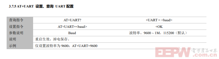

这个命令的完整例子?
答:
这个命令的完整例子如下:
查询当前的UART配置:
发送指令 AT+UART?,系统将会返回当前的UART配置信息,例如 +UART=<baud>,其中 <baud> 表示当前的波特率设置。
设置UART的波特率:
假设需要将波特率设置为9600,则发送设置指令 AT+UART=9600。
确认设置成功:
系统返回 OK,表示UART的波特率已成功设置为9600。
综上所述,完整的命令和响应示例为:
text
Copy Code
发送查询指令:AT+UART?
系统返回:+UART=<当前波特率>
发送设置指令:AT+UART=9600
系统返回:OK
这样,就完成了AT+UART命令的设置过程。
