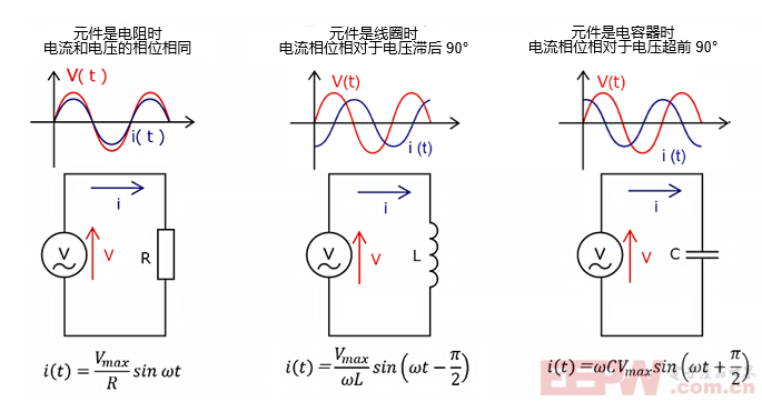

可见,这里的相位差是衡量电力利用效率的指标。在交流电路中,波形的偏移角度以“相位差”来表示。电流波形和电压波形之间通常存在相位差。
相位差以“角度”来表示,一般电压超前时为正相位差,电流超前时为负相位差。
当存在相位差时,有功功率和无功功率的比例会发生变化。这会导致功率因数更低,电能质量更差。
例如,在只有电阻的电路(纯电阻电路)中,电压和电流具有相同的相位。这种情况的相位差为0度,功率因数为1(100%)。也就是说,全部电力都被作为有功功率消耗,因此系统的工作效率非常高。
而在只有线圈的电路中,电流相对于电压滞后90度。此时的相位差为90度,功率因数为0。这意味着全部电力都被作为无功功率消耗,实际上处于电力完全没有作功的状态。同样,在只有电容器的电路中,电流相对于电压超前90度,因此功率因数还是0。
除了这些极端情况外,相位差为0到90度之间的任何角度时,功率因数都是cosθ的值。例如,当相位差为30度时,功率因数约为0.866,值小于1,效率比只有电阻的电路低,无功功率增加了。
