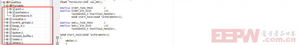

Freertos 的移植在该帖子已经介绍过(基础环境搭建之FreeRTOS适配),移植过程可以参考该帖,过程就不再赘述。TI 的SDK路径中已经包含了FreeRtos 的源码,对应的代码路径为(mspm0_sdk_2_03_00_07\kernel\freertos),我们使用该路径下的代码即可。将FreeRtos 相关文件加入IAR 工程,对应文件如下:
上述文件编译通过后,在之前的uart 实验的代码基础上添加shell任务,shell 的添加参考此帖(基础环境搭建之裸机环境添加shell),我们再此基础上添加FreeRTOSConfig.h,因TI的这款芯片只有4KB的RAM,我们在配置是设置系统的堆空间大小为2KB,并关闭timer 任务来节约资源的使用对应的配置文件如下:

#endif /* FREERTOS_CONFIG_H */【测试验证】
代码适配完成后,我们创建一个shell 任务和周期打印的任务来验证任务切换是否正常,添加如下代码:
#include "ti_msp_dl_config.h"
#include <stdio.h>
#include "littleshell.h"
#include "ringbuffer.h"
/* FreeRTOS includes. */
#include "FreeRTOS.h"
#include "task.h"
RingBuffer ringbuff;
int16_t tmp6131decr_temp_lookup(uint16_t resistor);
float Thermistor(int raw_ADC);
#define START_TASK_PRIO 2
#define START_STK_SIZE 128
TaskHandle_t StartTask_Handler;
void start_task(void *pvParameters);
#define SHELL_TASK_PRIO 2
#define SHELL_STK_SIZE 128
TaskHandle_t ShellTask_Handler;
while(1)
printf("task1 .\r\n");
vTaskDelay(500);
int main(void)
SYSCFG_DL_init();
/* Init Ringbuffer */
static uint8_t uart_rx_buff[28] = {0};
RingBuffer_Init(&ringbuff,uart_rx_buff,28);
NVIC_ClearPendingIRQ(UART_0_INST_INT_IRQN);
NVIC_EnableIRQ(UART_0_INST_INT_IRQN);
NVIC_ClearPendingIRQ(ADC12_0_INST_INT_IRQN);
NVIC_EnableIRQ(ADC12_0_INST_INT_IRQN);
xTaskCreate((TaskFunction_t )start_task,
(const char* )"task1",
(uint16_t )START_STK_SIZE,
(void* )NULL,
(UBaseType_t )START_TASK_PRIO,
(TaskHandle_t* )&StartTask_Handler);
xTaskCreate((TaskFunction_t )littleshell_main_entry,
(const char* )"shell",
(uint16_t )SHELL_STK_SIZE,
(void* )NULL,
(UBaseType_t )SHELL_TASK_PRIO,
(TaskHandle_t* )&ShellTask_Handler);
vTaskStartScheduler();
}下载到板子中任务1会周期打印,shell 也可以正常响应至此说明FreeRtos已经正常跑起来了。
不过该芯片的RAM资源相对比较紧缺只有4K的大小,启动上述两个任务已经使用了3884 B的RAM,所以该芯片相对还是比较适合裸机的开发方式。
