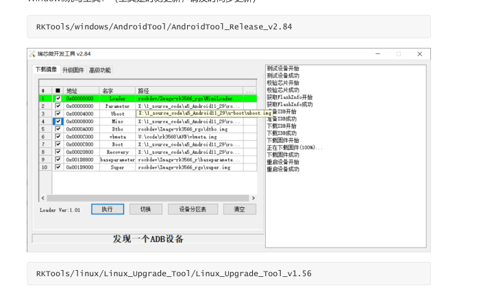

固件烧写
固件烧写工具
Android11的USB驱动DriverAssitant需要更新到V5.1.1版本,可以参考下面的工具章节进行更新。
Windows烧写工具:(工具是时刻更新,请及时同步更新)
在下文工具说明章节有详细说明

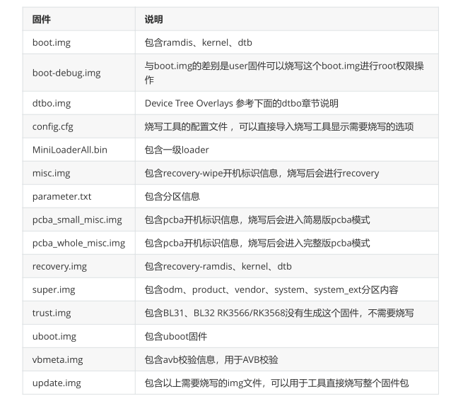

固件说明
完整编译后会生成如下文件:(以RK3566为例,这里lunch的是rk3566_rgo-userdebug)

RKTools/windows/AndroidTool/AndroidTool_Release_v2.84

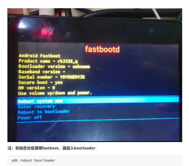

fastboot烧写动态分区
R的新设备支持动态分区,已经移除了system/vendor/odm/product/system_ext分区,请烧写
super.img,单独烧写system/vendor/odm等(可以在out下面找到对应img文件)可以用
fastbootd ,要求adb和fastboot版本均为最新,SDK提供了编译好的工具包:
使用命令烧写动态分区:
注:进入fastbootd模式后,屏幕上会显示相关设备信息,如图所示:
