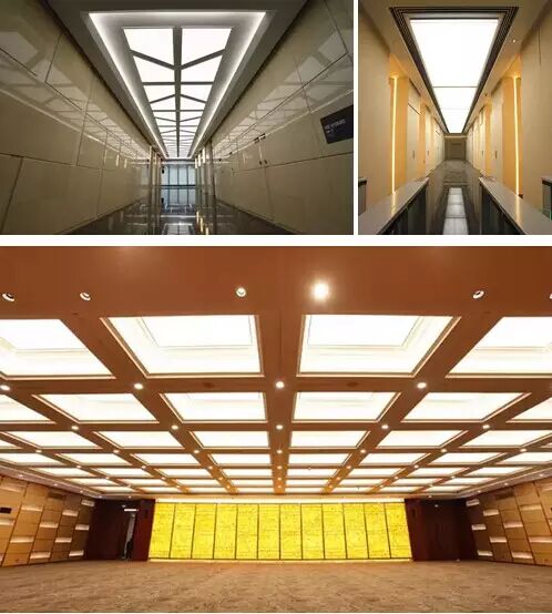

LED 灯带,被广泛的应用于灯槽间接照明、大面积发光天花或发光墙面,以及展柜或墙面的照明。
图:上海陆家嘴金融中心项目应用实景。LED 灯带产品在空间中的各种应用方式:灯槽和天花藻井间接照明、大面积发光天花、大面积发光墙、艺术装饰性灯带。
图片来源:欧普

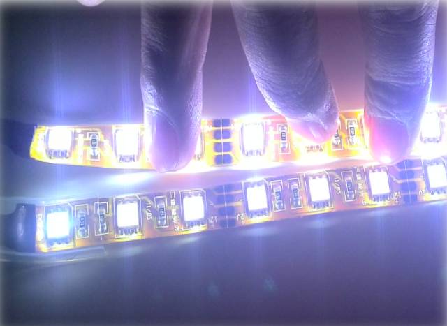

1、 发光要均匀
发光均匀有两层意思:
1)灯珠与灯珠之间的亮度要一致,这关乎 LED 灯珠的品质。
快速判断方法:用眼!
图:用眼睛观察灯带是否发光均匀

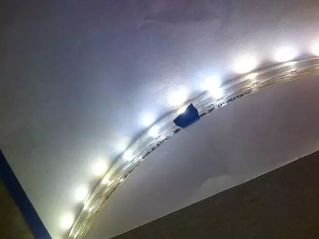

2)灯带首尾亮度要一致,这关乎 LED 灯带的压降问题。
LED 灯带需要采用电源驱动发光,当 LED 驱动电源的压降比较大时,连接过长的 LED 灯带首尾的亮度会不一致的现象。
图:LED 驱动电源的压降会导致灯带首尾亮度不一致
快速判断方法:连接需要的长度,点亮灯带,并排放在一起对比,用眼睛观察。

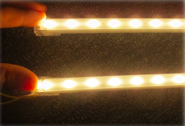

2、 光色要一致
光色一致性,也是考验一条 LED 灯带灯珠品质是否合格的参数。
判断方法:直视灯带,或者找张白纸,垂直贴近 LED 发光面,你就基本可以判断这条灯带光色是不是一致。用眼睛看,是最直观的。
图:色温不一致的不合格灯带产品

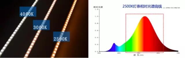

3、 色温要选对

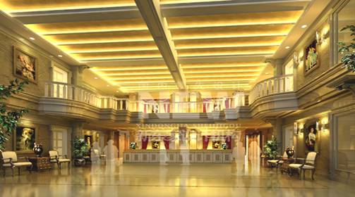

通常来说,一般的空间使用 3000K 和 4000K 色温的灯带比较多。但对有些空间来说,低色温灯带很有必要,比如高档酒店和别墅会所。
图:高档酒店和别墅等空间,相对偏向于选择色温较暖的 LED 灯带产品,营造温暖舒适、宾至如归的氛围。
图:一般灯带产品提供 3000K 和 4000K 色温供选择。欧普 LED 灯带虹映系列可以提供三种色温,其中比较特别的 2500K 色温产品,光谱中红色成分较多,适合使用在高档酒店、别墅和家居等低色温场合。
