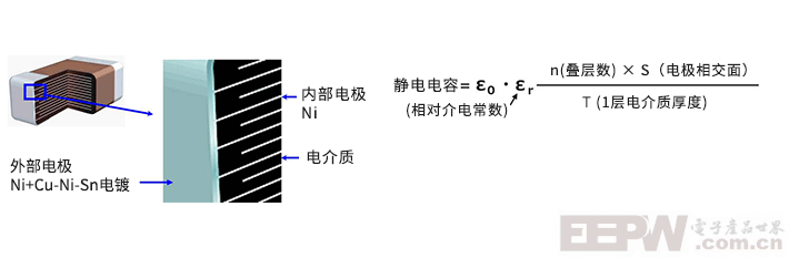

在开关电源设计中,外置元器件的选型也很重要。   近年来,从电源IC的应用电路例来看,推荐称为“MLCC(Multilayer Ceramic Chip Capacitor)”的叠层陶瓷电容器的越来越多。主要原因是其可实现适合于表面贴装的形状,在特性方面也适用于开关电源,因此作为电解电容器的替代品。如图所示,涂有粉状陶瓷材料的片状电介质与电极组成重叠交替的结构。
从公式中可以看出,真空介电常数ε0×相对介电常数εr越高,叠层数n越多,面积S越广,1层电介质的厚度越薄,叠层陶瓷电容器的静电电容越高。简单而言,通过增加高度与面积,即可增加静电电容,但所需求的是“相对所需静电电容,体积尽可能的小”。这就需要使每层电介质越来越薄,使介电常数提高,增加叠层数,从而需要高超的材料技术与制造技术。
