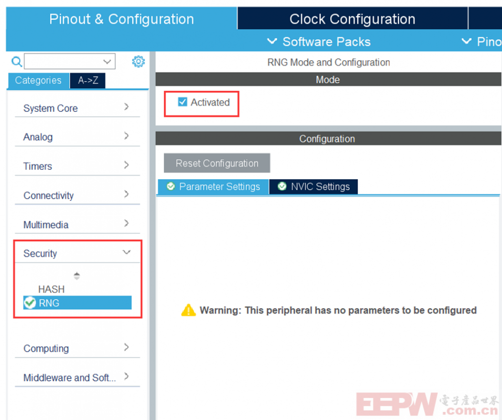

2cubemx配置
勾选RNG外设,默认无cubemx设置参数,不使用RNG的NVIC配置

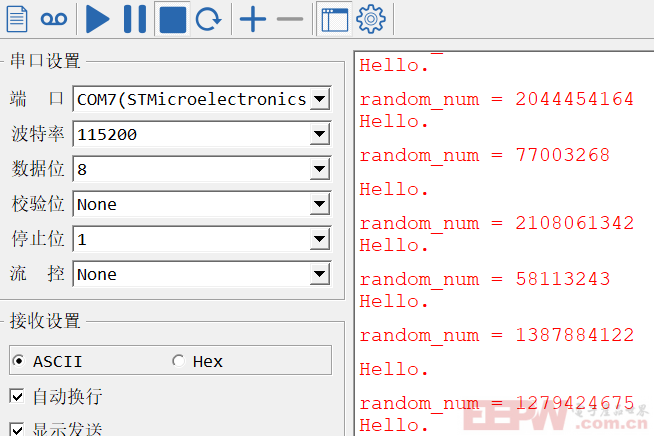

4、实验效果
32字节随机数计算输出
