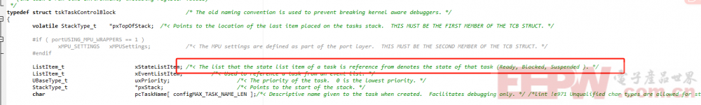

TCB 结构体包含任务的name,任务栈的地址及状态和event 管理的链表成员,该成员会将TCB结构挂载道对应的链表中。

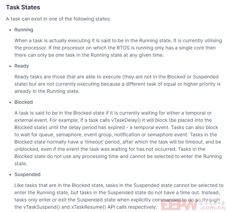

任务状态:
应用程序可以包含多个任务。如果运行应用程序的微控制器只有一个核(core),那么在任意给定时间,实际上只会有一个任务被执行。这就意味着一个任务可以有一个或两个状态,即运行状态(Running)和非运行状态,非运行态又可划分为若干状态(Ready/Blocked/Suspended);
就绪状态
如果任务处于非运行状态,但既没有阻塞也没有挂起,则这个任务处于就绪(ready,准备或就绪)状态。处于就绪态的任务能够被运行,但只是”准备(ready)”运行,而当前尚未运行。
挂起状态
“挂起(suspended)”也是非运行状态的子状态。处于挂起状态的任务对调度器而言是不可见的。让一个任务进入挂起状态的唯一办法就是调用 vTaskSuspend() API 函数;而 把 一 个 挂 起 状 态 的 任 务 唤 醒 的 唯 一 途 径 就 是 调 用 vTaskResume() 或vTaskResumeFromISR() API 函数。大多数应用程序中都不会用到挂起状态。

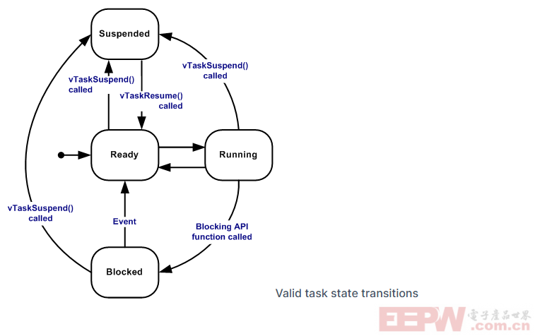

对应的状态转换关系如下:
同一时刻任务只能处于上述状态的一种状态,内核的TCB模块中的如下成员会将任务挂载到对应的任务状态链表中。

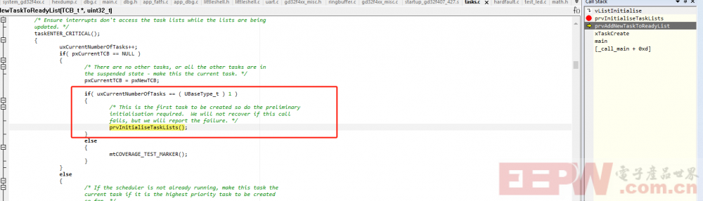

对应prvInitialiseTaskLists 函数会创建第一个任务的时候调用该接口对任务管理的链表进行初始化,并将创建的TCB加入到链表进行管理工作。

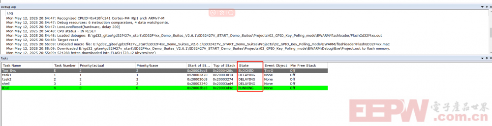

在IAR 下也可以查看任务状体信息也可以查看到对应的任务状态。
在IAR的插件下任务的状态显示和上述的状态介绍稍有点差距,IAR将BLOCKED有细化为如果调用delay函数让出CPU使用权的状态标记为DELAYING状态。

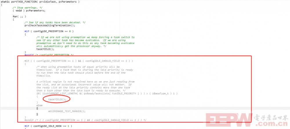

上述代码:
29行回进行对删除任务的TCB/STACK 资源的回收
37行如果调度器未开启抢占调度,则会进行一次调度器调度让出CPU使用权,此时没有Ready 的任务会再次进入IDLE任务
54行开启抢占调度,此时有高优先级Ready 状态的任务则会主动让出CPU切换到高优先级的任务运行
72行可以定义用户的IDLE hook 函数添加自定义处理。

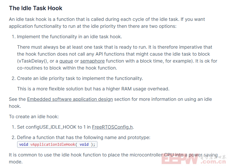

空闲任务钩子函数必须遵从以下规则
1. 绝不能阻或挂起。空闲任务只会在其它任务都不运行时才会被执行(除非有应用任务共享空闲任务优先级)。以任何方式阻塞空闲务都可能导致没有任务能够进入运行态!
2. 如果应用程序用到了 vTaskDelete() AP 函数,则空闲钩子函数必须能够尽快返回。因为在任务被删除后,空闲任务负责回收内资源。如果空闲任务一直运行在钩子函数中,则无法进行回收工作。

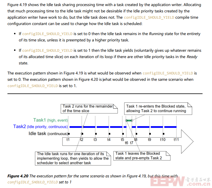

以下是官方对IDLE hook 的使用说明:

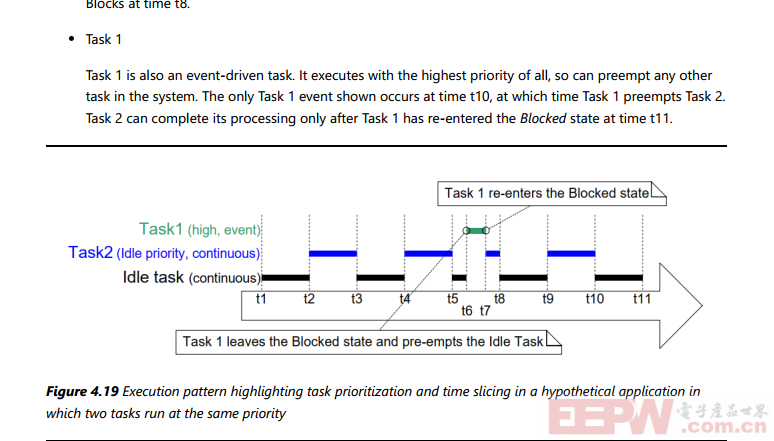

上述IDLE task 的处理中,如果用户定义的和IDLE 任务共享优先级定义相同的优先级,我们可以通过配置 ( configUSE_PREEMPTION == 1 ) && ( configIDLE_SHOULD_YIELD == 1 ) ,在进入IDLE 任务时如果用户定义的和IDLE相同优先级的任务,此时IDLE会主动让出CPU 切换到用户成语中,提高运行效率减少IDLE任务对CPU  的占用。
以下 configIDLE_SHOULD_YIELD == 0 的任务运行状态图
以下是相同场景下 configIDLE_SHOULD_YIELD == 1 的任务运行状态图
