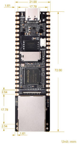

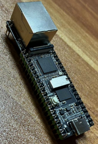

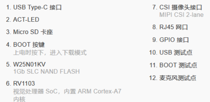

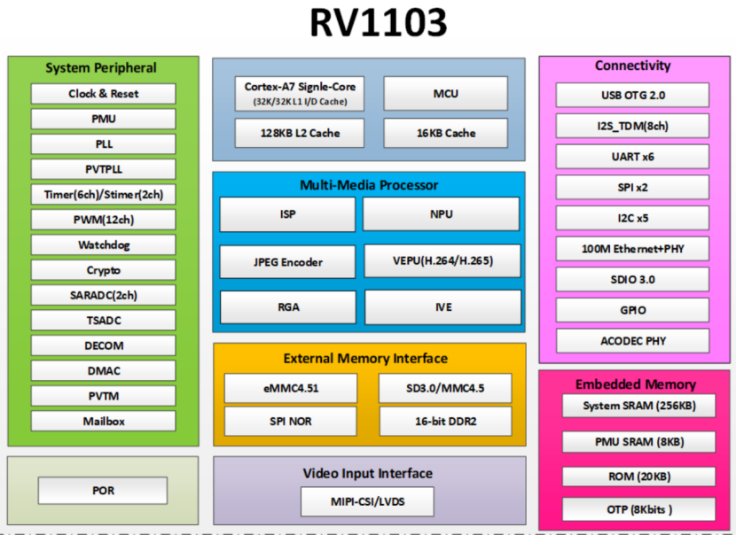

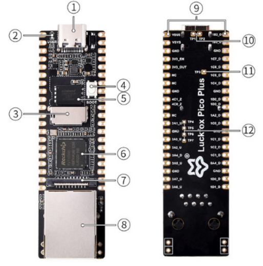

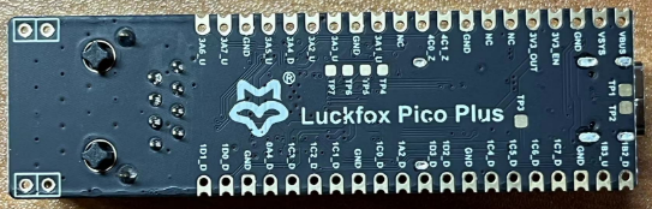

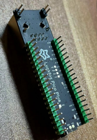

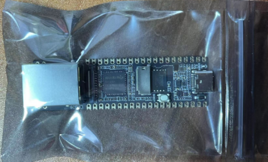

板子确实很小,细细长长。 说实话这个板子尺寸很惊艳,虽然也经过某梅派等等的pico,但第一次实际拿到Luckfox这个小身板,还是惊喜的 板子虽小,但资源可没含糊,集成了主芯片RV1103、板载256MB Flasn、RJ45以太网口、Type-C的USB接口,以及系统电源,还带有一颗BOOT用户按钮一个用户LED,一个CSI摄像头接口,还有一个SD卡槽,并引出了麦克风的测试点。板子还将多余引脚大部分引出至邮票孔,也可以焊接排针方便连接测试。 再来看下主芯片的情况,前面提到这是一颗RV1103,它基于单核 ARM Cortex-A7 32 位内核,集成了 NEON 和 FPU,并内置 NPU 支持 INT4 / INT8 / INT16 混合运算,计算能力高达 0.5TOPs。采用了全新的基于硬件的 ISP,支持多种算法加速器,如 HDR、3A、LSC、3DNR、2DNR、锐化、去雾、伽马校正等。同时,它还具有内置的16位DRAM DDR2,可维持要求苛刻的内存带宽,以及内置的 POR,音频编解码器和 MAC PHY。芯片封装也不大,但资源很丰富,集成度已经非常高。

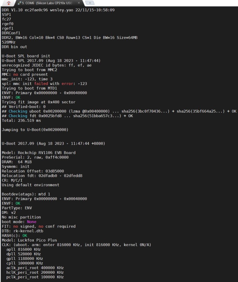

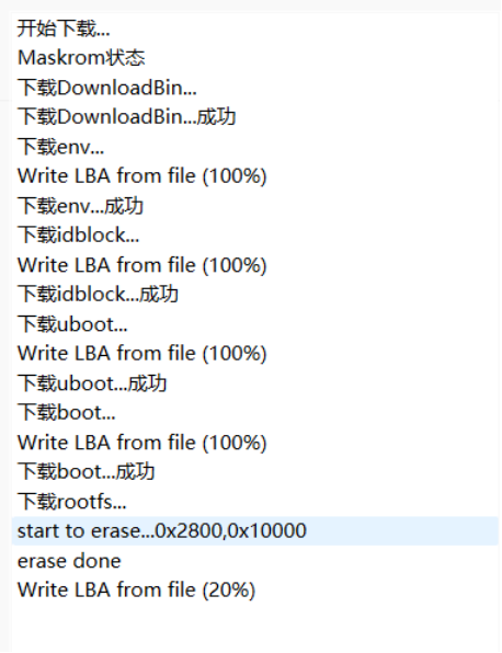

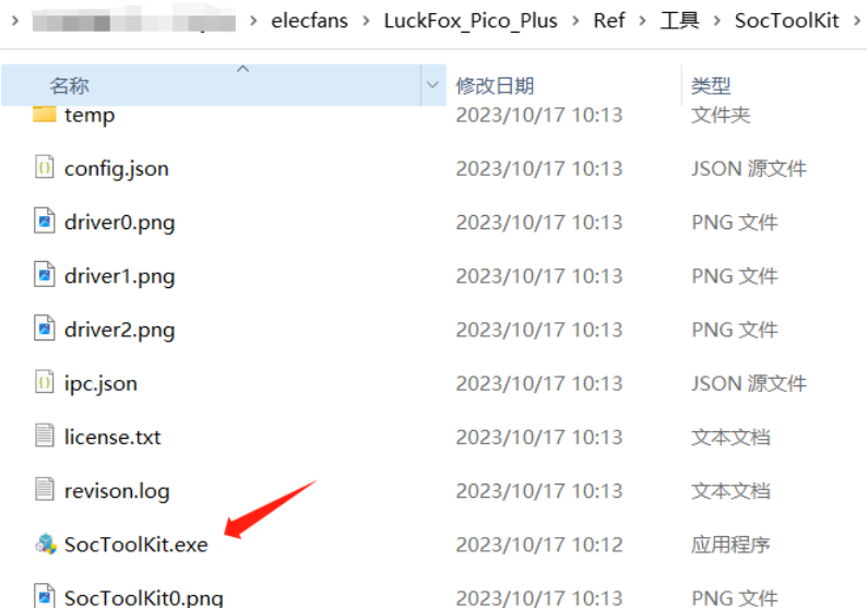

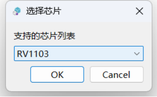

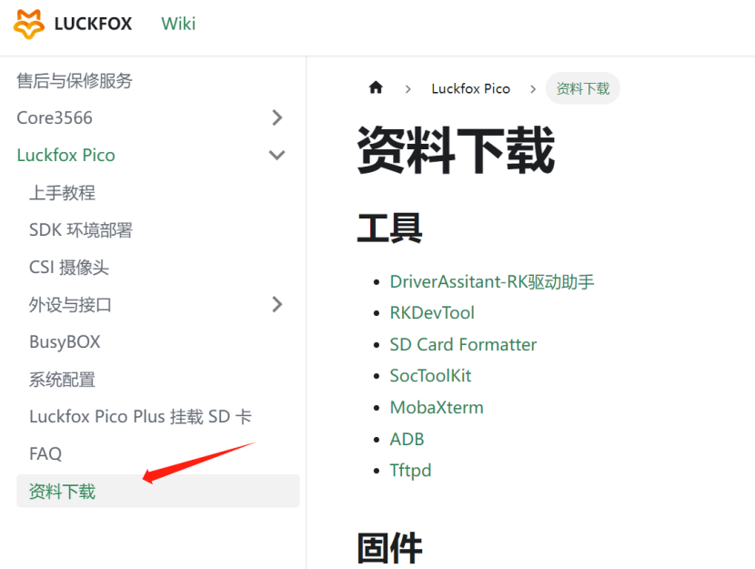

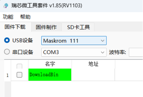

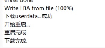

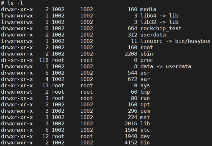

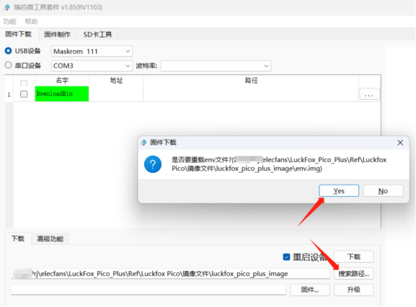

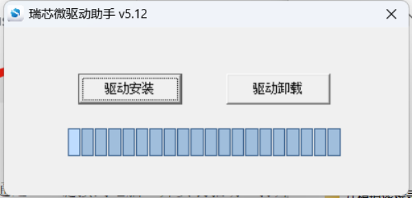

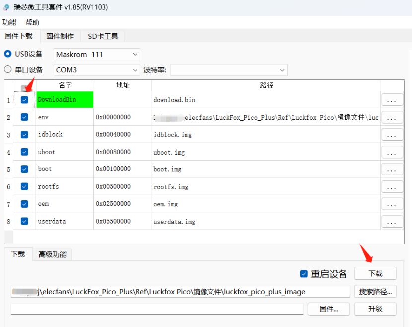

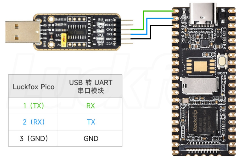

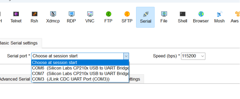

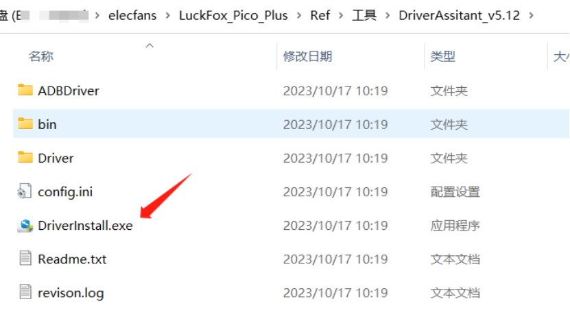

下面开始准备动手,首先是资料准备。Luckfox提供了wiki方式的教程服务,链接如下:https://wiki.luckfox.com/zh/Luckfox-Pico/Luckfox-Pico-quick-start找到下载资料的位置,将资料尽可能下载到本地,包括镜像文件等,以更方便查看和备用。 完成之后就将pico通过usb链接到电脑,会识别未知设备 这时安装驱动,打开下载的DriverInstall 如果有提示,直接安装即可打开烧录工具SocToolKit 首先是选择芯片,Plus版本就是RV1103在USB设备中可以发现 Maskrom xxx,其中xxx可能每台电脑和设备会有所区别 加载存放目录,导入镜像文件,注意选择对应的pico plus版本 然后将左侧复选框所有内容勾选,点击右下角下载按钮 右侧的log窗口就会打印下载进度了 直到下载完成 下载完成之后开发板上的用户LED开始闪烁。然后将开发板的硬件串口与USB转串口板子进行如下链接 下面可以开始试用mobaxterm链接板子打开新建session,注意选择正确的端口号和波特率,点击ok开启 重启开发板设备就可以看到启动打印的内容 串口方式不用登录,可以直接输入 ls -l 命令,查看当前根目录下所有文件及文件夹信息至此准备工作完毕。
