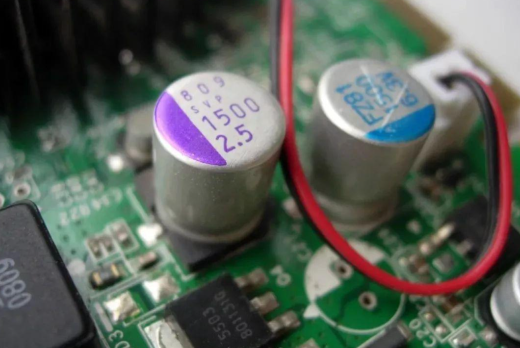

电子设备维修时,掌握常见故障的快速排查方法至关重要。以下是针对电容、电阻、运算放大器等关键元件的故障排查要点,助力电子发烧友高效解决问题。一、电容故障电容损坏常见于电解电容,表现为容量下降、漏电或短路。在电源滤波电路中,损坏的电容会导致设备时好时坏或无法开机。靠近热源的电容寿命更短,检修时需重点检查。若电容漏电严重(触摸发烫),必须更换。

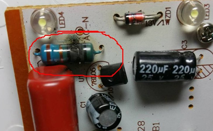

二、电阻故障电阻损坏多为开路,阻值变大较少见。低阻值(100Ω以下)和高阻值(100kΩ以上)电阻损坏率较高。低阻值电阻损坏时容易烧焦发黑,高阻值电阻损坏时通常无明显痕迹。检修时可先观察低阻值电阻,再用万用表测量高阻值电阻。
