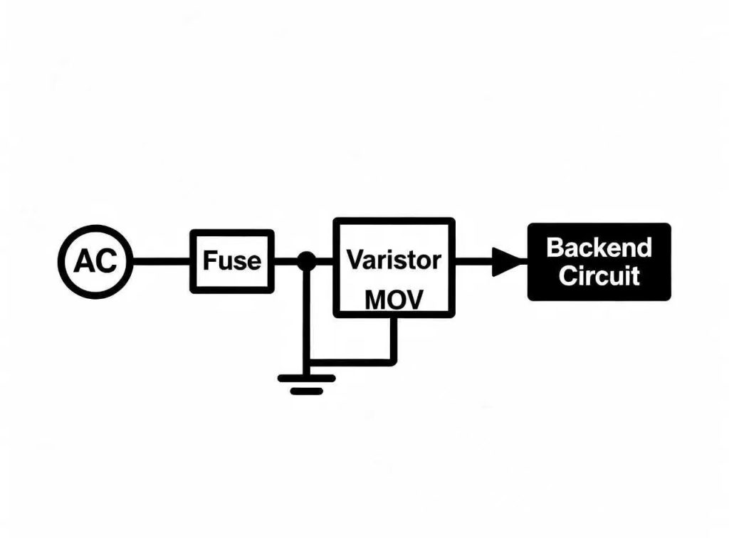

保险丝与压敏电阻的协同应用与设计保险丝和压敏电阻在电路中并非竞争关系,而是典型的互补关系。一个设计完善的电源输入端保护电路,通常包含这两者。
工作流程分析:
正常状态:电流经由保险丝供给后级电路,压敏电阻因处于高阻态而基本不工作。
瞬态浪涌发生时:压敏电阻首先动作(纳秒级),将浪涌电流旁路,并将电压钳位在Vc水平。此时流过保险丝的电流可能很大,但持续时间极短,只要浪涌的I²t值小于保险丝的熔化热能值,保险丝就不会熔断。
严重过压或压敏电阻失效时:若出现持续的工频过压,或压敏电阻因老化、吸收了远超额定的能量而击穿短路,此时会形成一个持续的大电流通路。这个电流会迅速超过保险丝的额定值,使其按设计熔断,从而将故障电路与主电网隔离,防止压敏电阻过热起火,保障了整个设备的安全。
