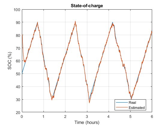

SOC 的实际值和使用 EKF 与内置 BMS 模块的估计值的比较。(请参阅 Simscape Battery 示例。[8])

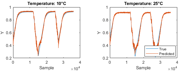

在两种不同温度下,电池管理系统中的真实 SOC 与使用深度学习网络估计的 SOC 的比较。(请参阅 MATLAB 代码。[11])
