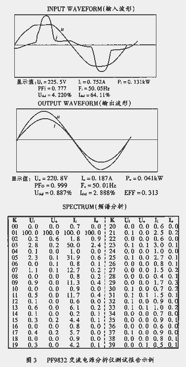

  3.3实测报告一例
  图3为PF9832交流电源分析仪测试某交流稳压电源后所打印的测试报告。
