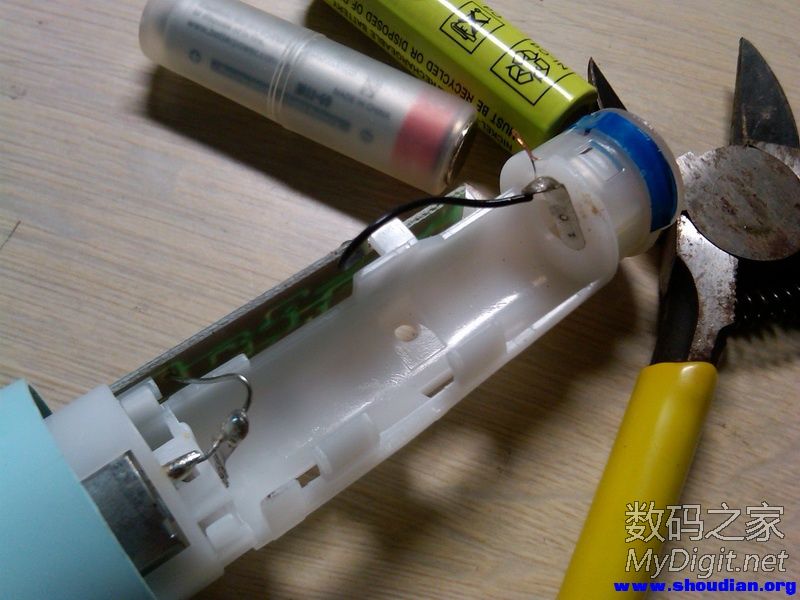

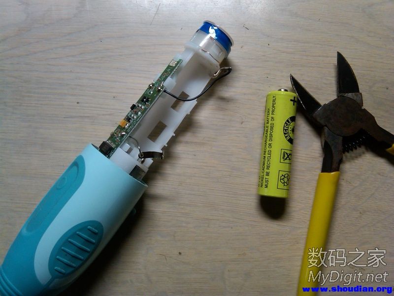

【P1】外壳一扭一拔即可拆下来,然后用钳子小心拆下焊接在电池上的镍片,以备当正负极使用。
\【P2】调整镍片摆放好正负极。
【P3】AA转接筒从正极装入,负极镍片紧贴转接筒负极一并装入。
【P4】完成,整过过程钳子一把就搞定了(有可能还需要电烙铁),好处是日后随时可以更换AAA 电池。
