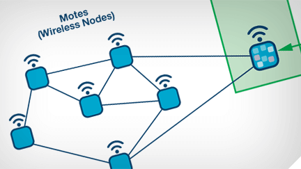

ADI 收购的凌特公司,好像有一款2.4G 可组网的芯片和模组,据说可以达到99.9999%的通信可靠性。
2019-11-13 22:21:24     打赏
回3楼的白玲:
你说的是ADI的 无线mesh网络 SmartMesh IP 吧?
型号如:LTP5902-IPM、LTP5901-IPM、LTP5800-IPM
这些模块即使在恶劣和不断变化的RF环境中,也能提供99.999%以上的数据可靠性。
估计有很好的组网通信协议和软件,才可以实现这些性能。
