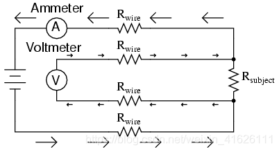

1 恒流测压方法
图中, r 是引线电阻与接触电阻之和;I 是程控恒流电流源; V 是具有极高输入阻抗的电压表,它对恒流电流源不产生分流作用。施加已知的恒定电流I,流过被测电阻R t,然后测量出电阻两端的电压V,当R t>> r 时,根据公式Rt=V/ I 就可算出电阻值。

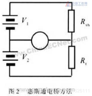

2 惠斯通电桥方法
图2 中,V1,V 2 是程控恒电压源;Rstd 是标准电阻; Rt 是被测电阻;I 是电流表。当电桥平衡即流过电流表I 的电流为零时,有V1 /V2=Rstd/R t,由此可计算出Rt=R std×V2/V1 。
