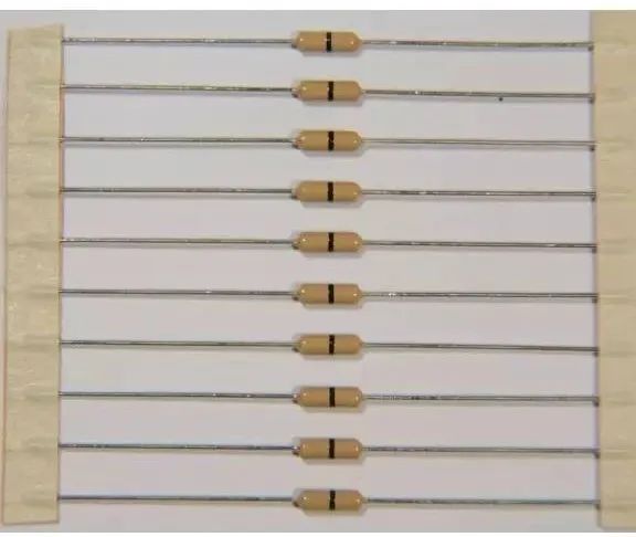

在我们的印象中,电阻就是起到阻碍电流的作用的。但是0欧电阻?不能阻挡电流的电阻我们要它干什么用?实际上,0欧电阻并不是一开始就出现的,而且大部分0欧电阻——都是贴片电阻。这是和它的用途息息相关的。
在电路板还大部分采用过孔式双面板设计的时候,并没有多少0欧电阻的发挥空间,在当时如果有公司想要节省一些成本或是其他原因而采用单层电路板,碰到不能布线的地方会使用飞线或过孔线来连接电路被分割开的两个部分。而随着时间推移,大规模工业生产中越来越多的利用到贴片元器件,这也使得生产贴片单面电路板的时候遇到了同样的问题,飞线将很难焊接到贴片的焊盘里,这时候采用0欧电阻可以在较细的线路上“飞跃”过去,减少设计的难度。
事实上,除了这些理由外,使用0欧电阻还有这样那样的额外作用。比如可以充当接地点的引线、构建电流回路等。还有一些原因则是很难考虑到的,比如为了方便取下测量、用没有标记的0欧电阻起到防抄板的作用等等。这些都属于是额外的用法开发了。平常我们在DIY的过程中,一般很少会用到0欧电阻,但是对于电路板上的它来说,我们也要理解它的作用。
