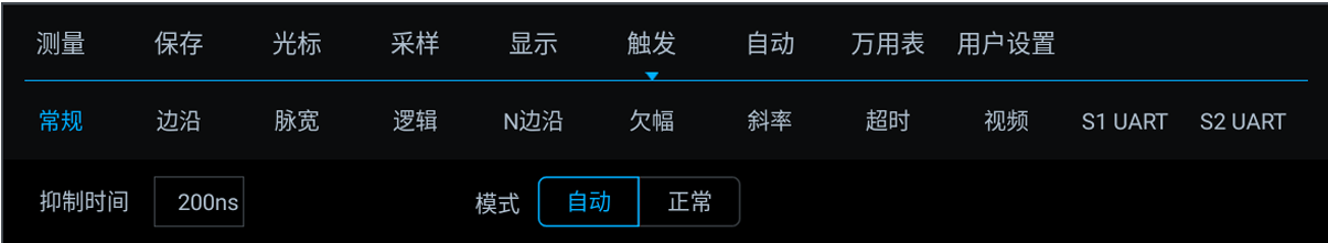

选择触发模式:将触发模式设置为“Normal”或“Auto”。在“Normal”模式下,只有当信号满足触发条件时,示波器才会采集信号;而在“Auto”模式下,即使没有满足触发条件,示波器也会周期性地采集信号,这有助于快速观察信号的大致情况。
选择触发源:选择一个合适的通道作为触发源。通常,您需要选择包含感兴趣信号的通道。
设置触发类型:选择“Edge”(边沿触发),这是捕捉瞬间信号最常用的方式,在边沿触发模式下,您可以选择上升沿触发或下降沿触发,具体取决于您想要捕捉的信号特征。

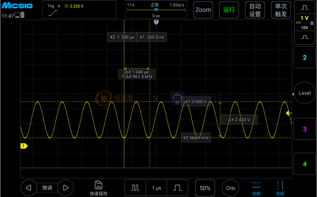

时基调整:时基决定了水平方向上每格的时间跨度,如果要捕捉瞬间信号,需要将时基设置得足够小,以便能够放大信号的时间细节。例如,如果您要捕捉一个微秒级别的脉冲信号,可以将时基设置为1μs/格或更小。
垂直灵敏度调整:垂直灵敏度决定了垂直方向上每格的电压范围,根据信号的幅度,适当调整垂直灵敏度,确保信号能够在屏幕上清晰显示,如果信号幅度较小,可以将垂直灵敏度设置得更灵敏;如果信号幅度较大,则需要降低垂直灵敏度,避免信号超出屏幕范围。

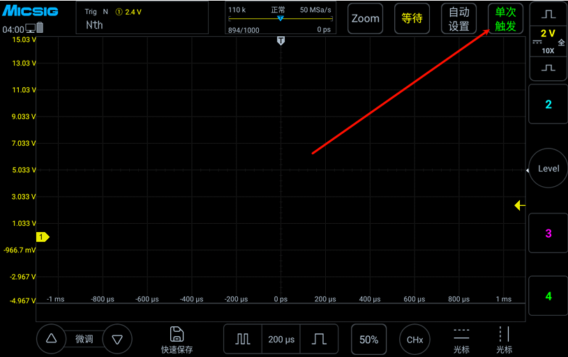

4、使用单次采集模式
在某些情况下,您可能只需要捕捉一次瞬间信号,而不是连续采集,这时,可以使用示波器的单次采集模式,在单次采集模式下,示波器只在满足触发条件时采集一次信号,然后停止采集。
以麦科信MHO1系列示波器为例,您可以按照以下步骤进入单次采集模式:
设置触发条件:按照前面介绍的方法设置好触发条件。
切换到单次采集模式:点击示波器菜单中的单次触发。
等待信号触发:此时,示波器会等待信号满足触发条件,一旦触发,示波器将采集一次信号并停止。

麦科信MHO1系列示波器的存储深度可以根据需要进行调整,在设置触发条件时,确保存储深度足够大,以便能够记录完整的信号过程。此外,许多示波器还配备了波形分析工具,如光标测量、自动测量和FFT分析等,这些工具可以帮助您更准确地分析捕捉到的瞬间信号。
例如,使用光标测量功能可以精确测量信号的幅度、时间和相位等参数;自动测量功能可以快速计算信号的频率、周期、电压峰峰值等参数;FFT分析功能则可以将时域信号转换为频域信号,帮助您分析信号的频率成分。
