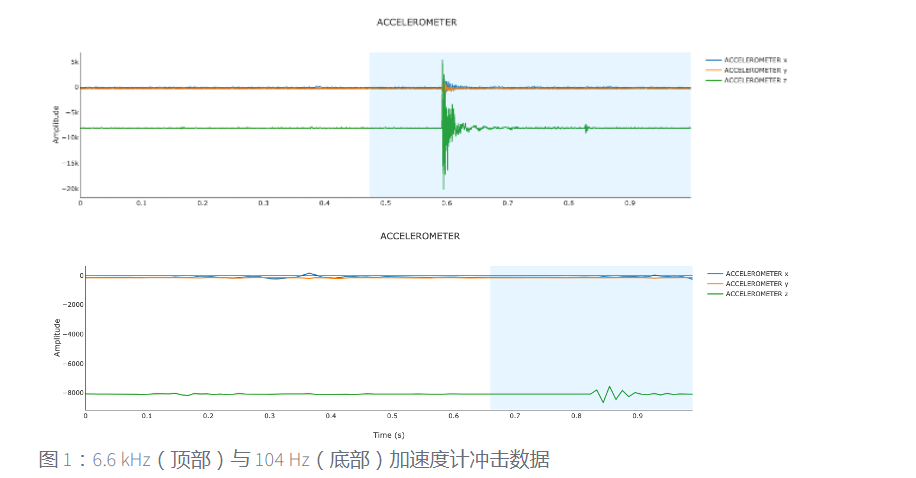

输出数据速率(ODR):数据的“脉搏”ODR,也称为采样率,指的是传感器采集新测量值的频率,以每秒样本数(Hz)为单位。更高的ODR意味着每秒能获取更多的数据样本。
不同的传感器通常提供多个ODR选项,开发者需要根据具体应用场景来选择合适的数值:
高频应用(几kHz):如区分桌面敲击与滑动动作,需要较高的ODR来捕捉快速变化的振动数据,为ML模型提供足够细粒度的特征信息
中频应用(400-800Hz):如识别空中手势等场景,在此范围内通常能获得良好效果
低频应用(10-50Hz):如区分行走、坐下、跑步等日常活动,仅需较低的采样率即可满足需求
ODR选择的权衡艺术理论上,更高的ODR能提供更丰富的信息,有助于提升模型准确率。然而在嵌入式应用中,高ODR却面临两大挑战:
内存限制
嵌入式设备的存储容量有限,当样本数量上限固定时,较高的ODR会缩减时间窗口的覆盖范围。例如,在只能存储1000个样本的平台上:
2.5Hz数据可覆盖约400秒
1kHz数据仅能覆盖1秒
能耗考量
采样率与功耗正相关。在嵌入式设备特别是电池供电的场景中,必须在模型性能与功耗约束间找到最佳平衡点。
实践建议:尝试构建多个不同ODR的模型,通过性能对比确定最优配置。

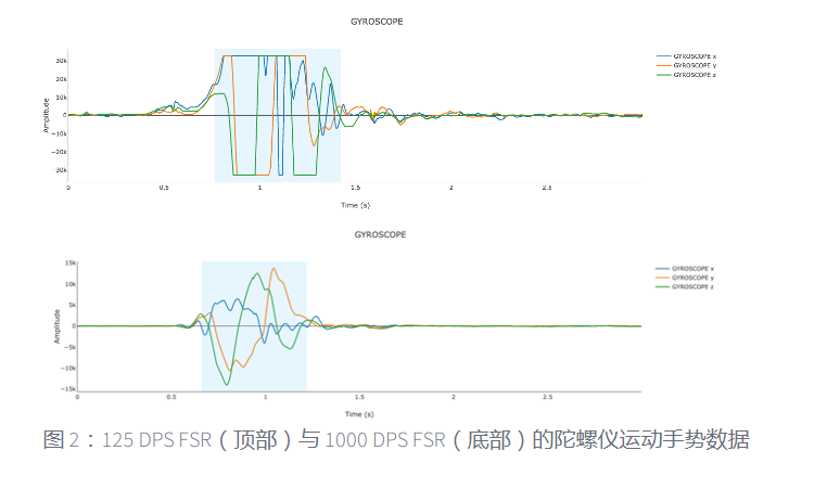

陀螺仪的FSR配置陀螺仪以度/秒(DPS)为单位测量角速度:
可选范围:通常为±125/±250/±500/±1000/±2000 DPS
小范围精度:较小的DPS范围对微小角度运动更加敏感,适合手势识别等精细操作
大范围适用:2000 DPS等大范围适合监测高速旋转(如风扇转动)
FSR配置的关键注意事项警惕信号饱和
当传感器配置了较低的g或DPS范围,而实际测量值超出此范围时,就会发生信号饱和。饱和会导致数据溢出,丢失真实信号特征。
实践建议:务必使用可视化工具检查信号是否出现饱和现象,确保选择的FSR范围既能满足灵敏度要求,又能覆盖预期的信号幅度。
