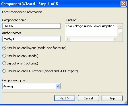

启动Multisim10。在“工具”,选择“组件向导”。
第1步:输入组件的信息。

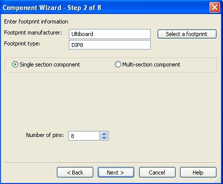

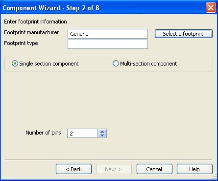

2步:输入封装信息。主要用于Ultiboard的PCB设计。

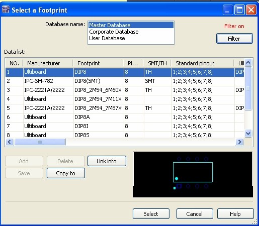

点击“选择一个封装”

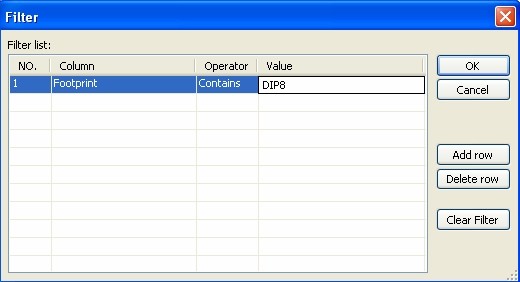

这里面有5000个封装在master数据库中。为了找到我们需要更轻松地之一,点击“过滤器”。点击“添加行”,并从下拉菜单中选择下的“列”,“封装”。将“操作”到“包含”,进入“DIP8”下的“值”,如下图所示。
选择“Ultiboard的DIP8”封装。
点击“选择”。在封装信息窗口的管脚数设置为8。

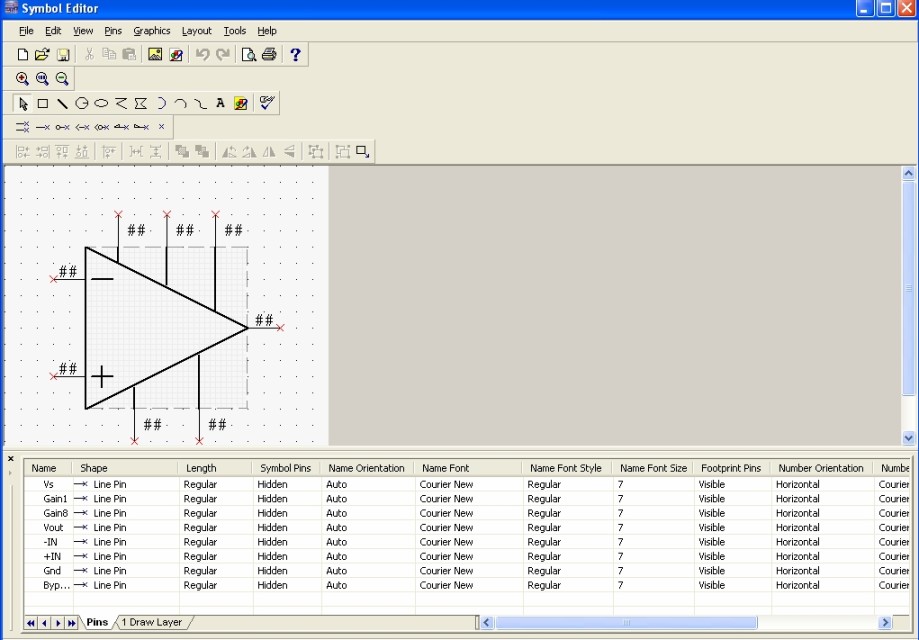

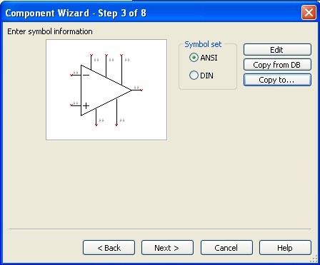

步骤3:输入符号信息

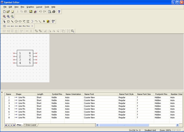

点击“编辑”,打开符号编辑器。
下载文件LM386.sym并记住下载的路径。(最好不要有中文路径)在符号编辑器中点击“文件”, “打开... ”,打开LM386.sym文件
不要更改任何出现在符号编辑器底部的引脚信息。点击“退出”,回答“是”的“保存更改?”

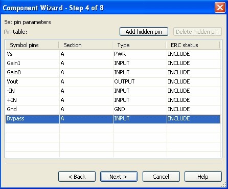

第4步:设置引脚参数。点击“下一步”,并改变引脚类型的不同引脚,以如下所示的值。

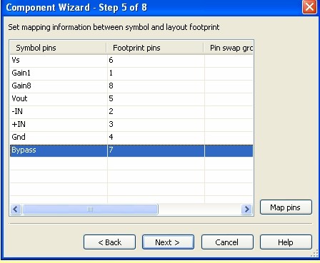

步骤5:符号和布局封装之间设置映射信息。点击“下一步” ,填写封装引脚如图所示

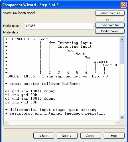

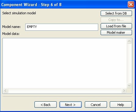

第6步:选择仿真模型。点击“下一步”,取得“选择仿真模型”窗口
下载文件LM386.cir并记住存放路径。然后点击“从文件加载” ,然后打开LM386.cir文件。你应该可以看到一个窗口,填写如下图所示的LM386 SPICE模型。

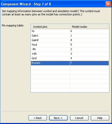

步骤7 :映射的符号和仿真模型之间的信息。点击“下一步” ,并填写模型的节点在引脚映射表如下所示。

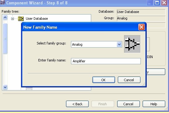

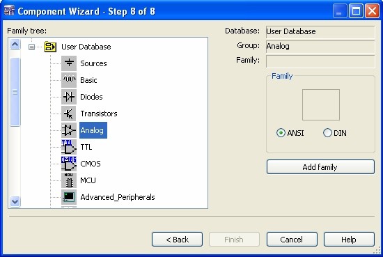

第8步:保存组件库。点击“下一步”,并在接下来的窗口中点击“用户数据库” ,然后选择“模拟”
点击“Add家庭”,进入“放大器”为名字

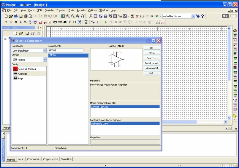

最后,点击“完成”,你与LM386组件创建完成。请检查您可以选择在Multisim10元件。

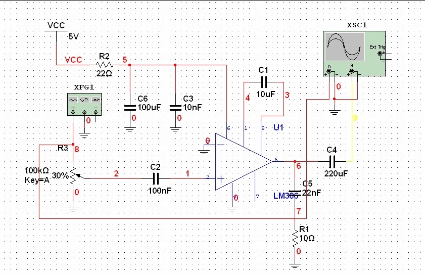

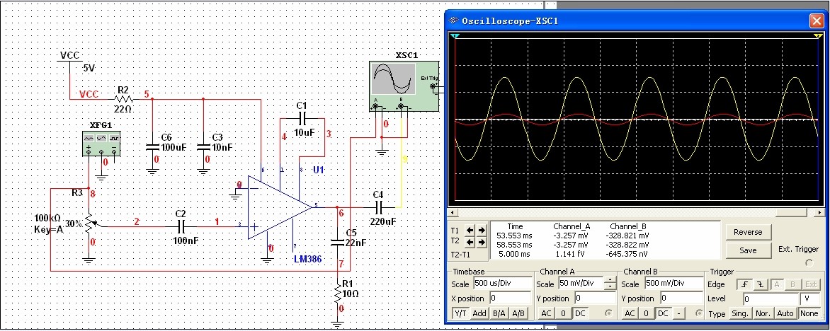

实际仿真调用
仿真结果
