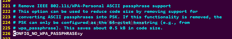

 解决办法1
修改.config文件,去掉wpa_passphrase模块。
CONFIG_NO_WPA_PASSPHRASE=y
