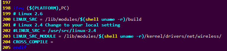

该版本的驱动包支持多种不同平台的编译配置,默认的Makefile编译平台是PC,见Makefile 第30行:
#PLATFORM: Target platform
PLATFORM = PC
修改PC平台(Makefile第198行)对应的交叉编译参数和内核路径,如下:
这里写图片描述

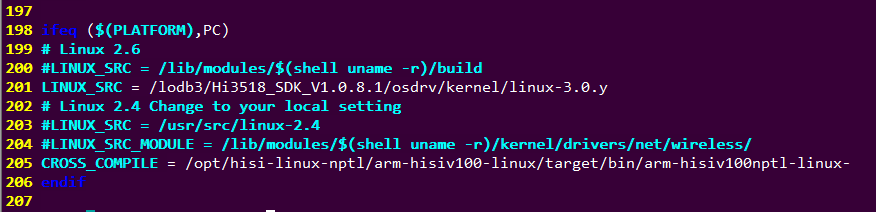

修改为:
这里写图片描述
保存关闭

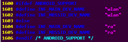

Android下的HAL和脚本中的wifi设备结点名称用的wlan0,嵌入Linux设备中wifi设备结点名称一般使用的ra0,所以,需要根据实际应用对象,进行修改,名称定义位置:
*cd DPO_MT7601U_LinuxSTA_3.0.0.4_20130913
vi include/rtmp_def.h +1604*
如下:
这里写图片描述
所以,如果是为Android平台编译7601驱动,就需要开启编译宏参数:ANDROID_SUPPORT。这个参数是在os/linux/config.mk中定义的,见config.mk 第373行:

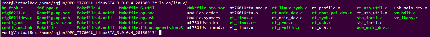

make ARCH=arm CHIPSET=7601U
如果以上修改没有问题,编译通过之后即可以得到station模式的wifi驱动模块mt7601Usta.ko,如下:

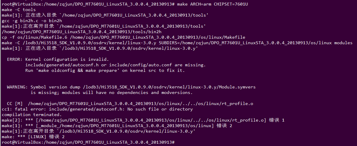

在编译时出错,如下图所示:
这里写图片描述
原因是在修改Makefile的PC平台编译参数时指定了linux-3.0.y内核路径:”LINUX_SRC = /lodb3/Hi3518_SDK_V1.0.8.1/osdrv/kernel/linux-3.0.y”,但该路径下的内核没有提前编译,导致7601所依赖的内核配置文件和模块版本信息缺失而无法编译通过。解决办法:重新编译内核,内核编译通过后再编译7601驱动模块即可。
