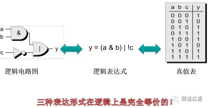

FPGA有一个很核心的观点,可以概括为下面这张图:
逻辑电路图、逻辑表达式和真值表三者在逻辑上是等价的。这种等价的意义何在呢?因为数字电路/数字系统的理论基础就是布尔逻辑。无论是ASIC形式的数字集成电路也好,还是基于FPGA的设计也好,在绝大部分时候就是在实现各种逻辑表达式。因此任何有能力实现逻辑表达式的方式仅从功能上来说都是等价的。

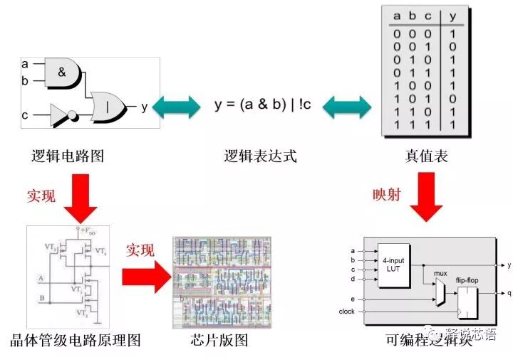

也就是会得到下面这个结果:
逻辑电路图可以进一步细化为晶体管级的电路原理图,而晶体管级的电路原理图经过物理设计又会得到可以用于去加工制造的芯片版图。如果把这个芯片加工出来,这最红得到的版图就是对应的逻辑电路图的功能,也就是对应了想实现的逻辑表达式。把真值表映射到一个FPGA内部的可编程逻辑块,通过确定输入输出关系通用也可以实现相同的逻辑表达式。
