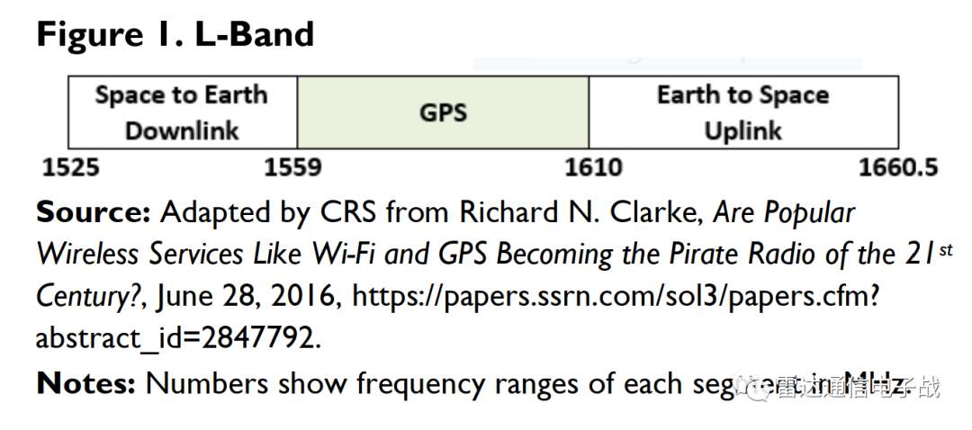

在这些国际和国内协议和要求的指导下,FCC已指定L频段的某些部分用于特定用途,以避免干扰(见图1)。
下部(1525-1559 MHz)用于空对地卫星下行链路通信,上部(1610-1660.5 MHz)用于地对空卫星上行链路通信。介于两者之间(1559-1610 MHz)的频段指定归为民用GPS信号。
图1:L波段(单位MHz)

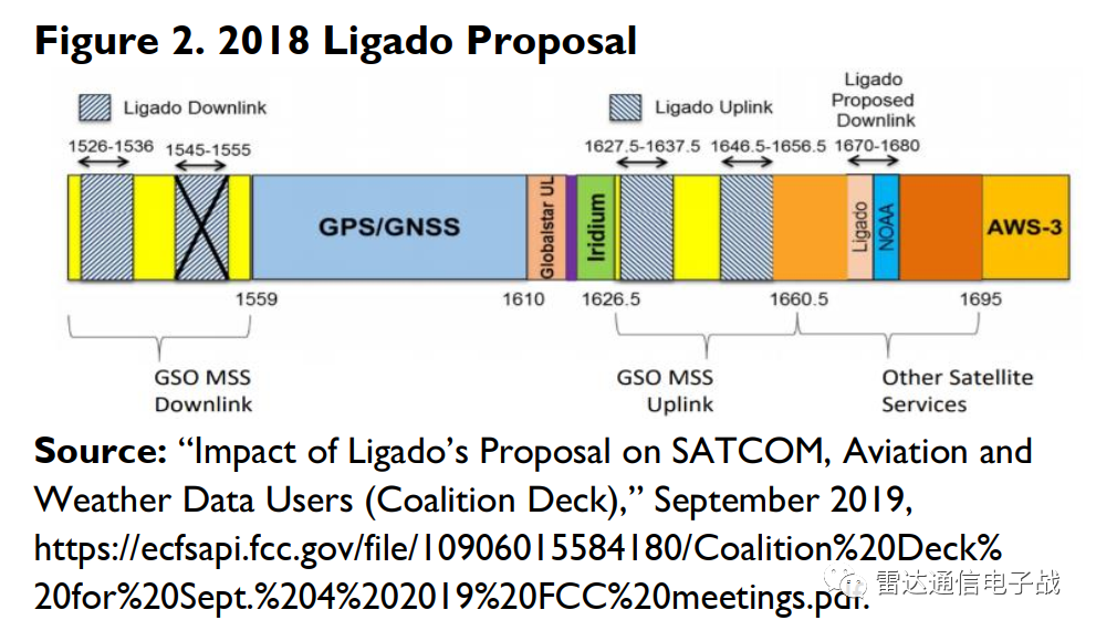

该公司于2015年重新上市,随后更名为Ligado Networks。重新配置其L频段的使用后,Ligado于2018年5月修改了其提案,并寻求FCC批准以使用距离GPS使用频率较远的频段来部署地面网络(见图2)。它说,它已经解决了与GPS运营商、用户以及FAA之间的矛盾。
图2:2018年Ligado公司提案。该提案包括多个保护带(黄色)。它收回了先前申请1545-1555MHz频段的使用,以便在其下行链路运行和GPS之间划分更宽的保护频段。GSO =对地静止轨道;MSS =移动卫星服务;AWS-3 =高级无线服务(移动通信)。

2020年4月20日,FCC一致批准Ligado的申请,并附有条件。Ligado必须同意:
1)在距离GPS使用频率较远的频段中部署全国低功率地面网络;2)通过将其****的功率水平降低到其2015年申请中的99.3%来减轻干扰;3)在其地面服务和GPS频带之间创建一个大于20 MHz的保护频带,以及在其地面服务和其他用户之间建立一个保护频带;4)报告****的位置并力图减轻任何出现的干扰。
