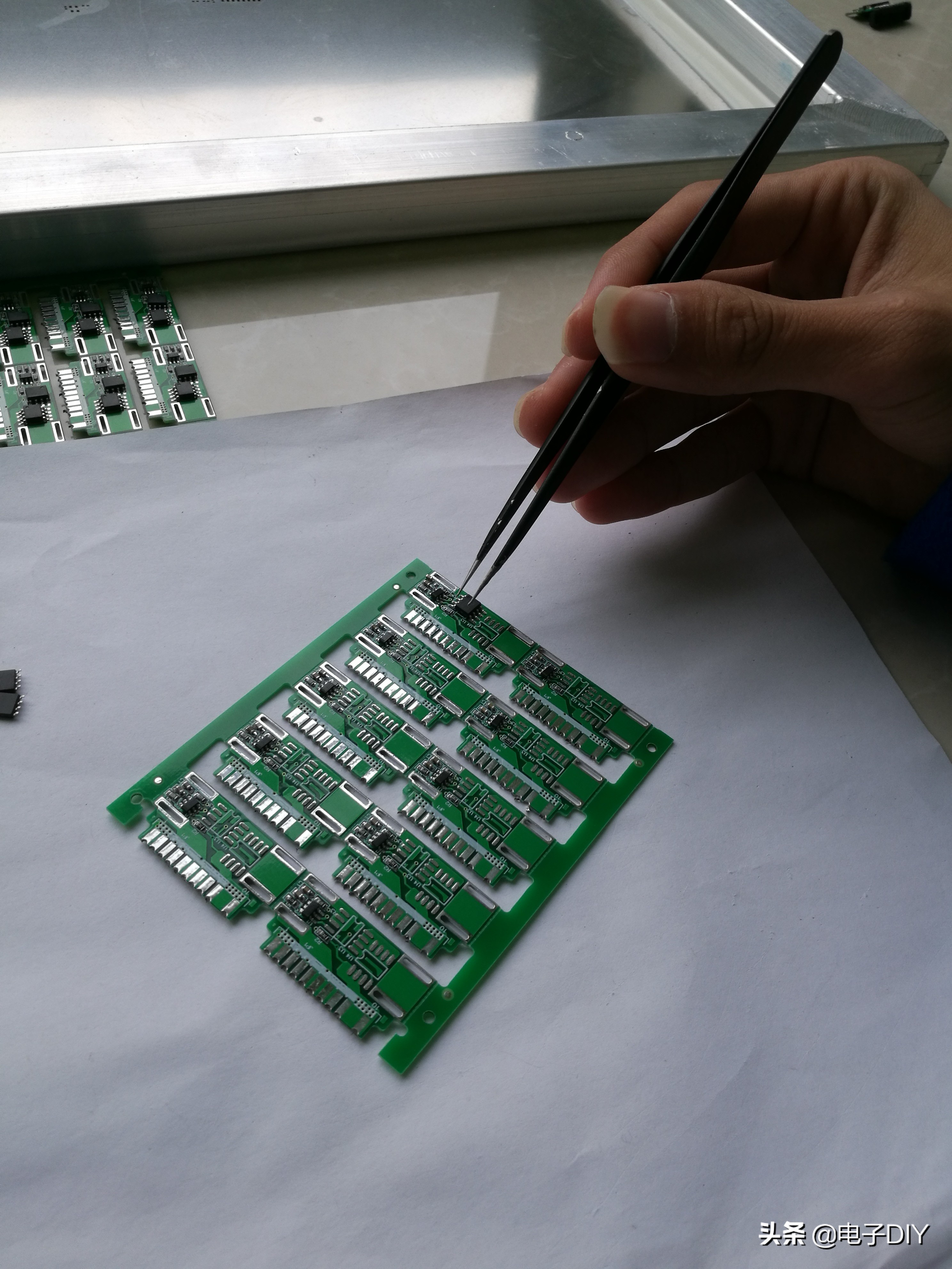

之前在小电子厂做过手工贴PCB板元器件,一天就要贴几百片,效率很低,比不上贴片机。因为是小厂,所以人手不够,基本上每个步骤都做过,所有有所了解。首先就是工程师用AD软件画好PCB,Layout手动布线完成之后,将图纸交给生产厂家进行打样,一般7个工作日就能完成PCB板和与之对应钢网的打样,然后按照工程师给的电路图买器件,之后就是生产线的事了,我们就在丝印台上刮锡膏。将PCB板与钢网的丝印对准,然后把钢网固定起来,接着就在钢网上刮锡,将锡膏凃入PCB板表面的丝印上,这样就能进行手工贴片了。

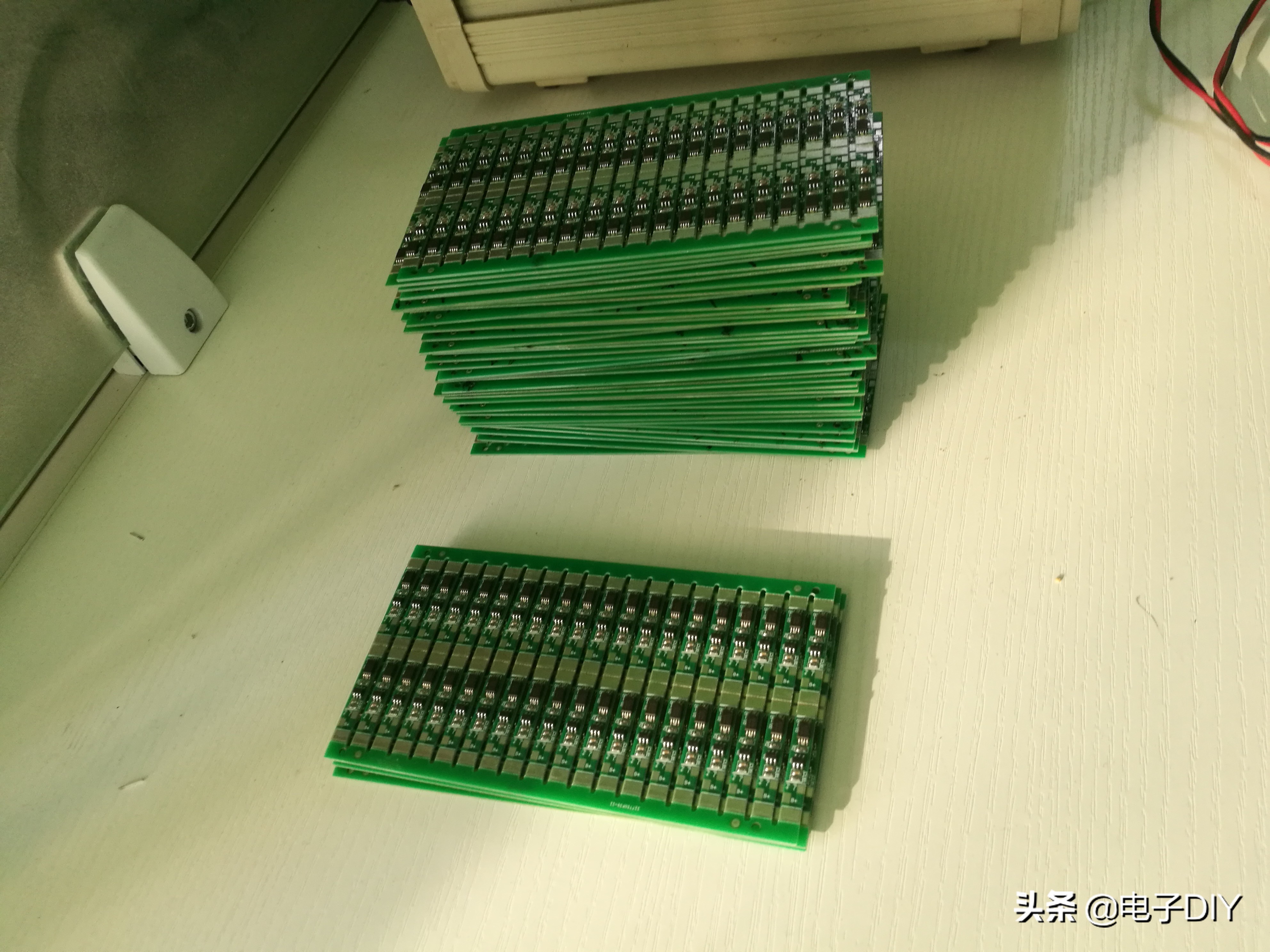

贴完之后,放入回流焊机器中进行加热,锡膏经过加热之后,就能将元器件固定起来了;接着得到了成品,但是还需要通过测量仪进行检测,并不是所有成品都合格。将不合格的产品进行修复,大多是回流焊加热过程中没有焊接到位,导致接触不良,这种情况就要用热吹风枪将元器件重新固定一下;如果是元器件损坏或者贴错的情况,就更换一下就行了。基本小厂是按需 生产。

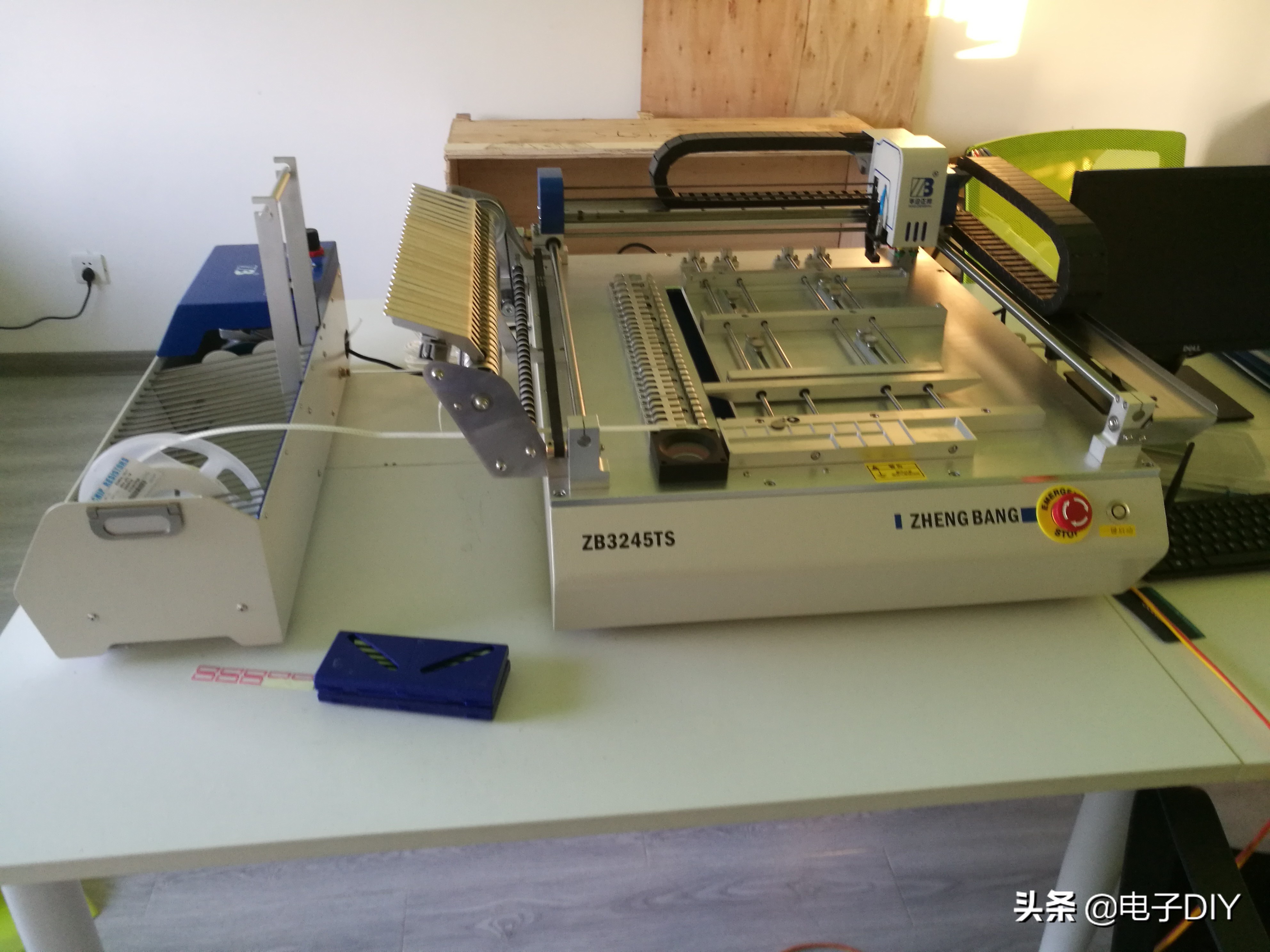

因为刚开始因成本问题,所以没有买贴片机,到后来才买的,我们就不用贴片了,只需要测试就行了,工作量稍微减轻了,稍微好了点。
