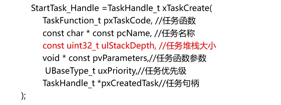

在FreeRTOS中,每个任务都拥有自己的堆栈,该堆栈的大小由创建任务时xTaskCreate函数的函数参数所决定。

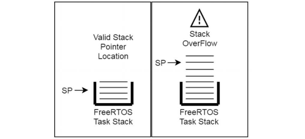

但当任务所使用的堆栈空间超出分配给它的空间时,则会发生堆栈溢出,堆栈溢出可能修改超过合法访问地址范围外的数据,严重时会导致Hardfault令系统崩溃。

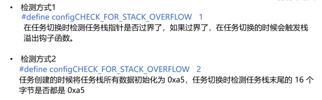

FreeRTOS中还提供了两种堆栈溢出检测方式,需要在FreeRTOSconfig.h头文件中通过宏#define configCHECK_FOR_STACK_OVERFLOW  来进行选择使能:
两种检测方式在检测原理上存在一些差别,检测方式1是检测运行过程中的任务栈指针,检测方式2则是检测初始化后的数据在运行过程中是否被修改。

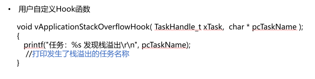

如果任务堆栈溢出检测函数检测到发生了堆栈溢出,则会调用对应的钩子函数(钩子函数需用户手动创建),用户可以在钩子函数中执行想要的操作例如打印发生错误的任务名等。

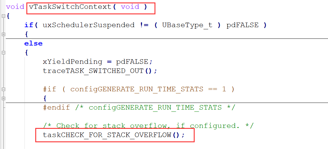

在FreeRTOS源码 tasks.c 文件中可以查到taskCHECK_FOR_STACK_OVERFLOW在 void vTaskSwitchContext( void )函数中被调用,也就是在任务上下文切换的时候做检测。从这点可以看出软件检测栈溢出的方式具有一定的滞后性,需要在任务发生上下文切换时才会进行,任务堆栈溢出时并不能马上检测到问题。
