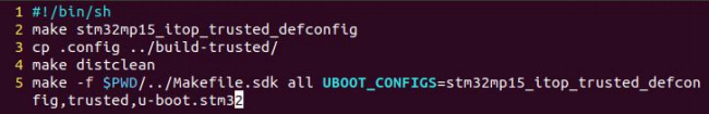

回到源码目录下使用命令“vim create.sh”创建 create.sh 文件,并添加以下内容#!/bin/shmake stm32mp15_itop_trusted_defconfigcp .config ../build-trusted/make distcleanmake -f $PWD/../Makefile.sdk all UBOOT_CONFIGS=stm32mp15_itop_trusted_defconfig,trusted,u-boot.stm32添加完成如下图所示:

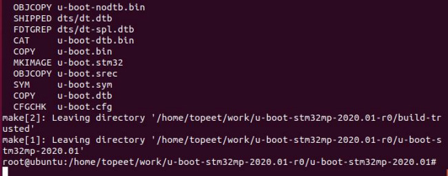

然后使用命令“./create.sh”来执行该脚本,编译完成如下图所示:

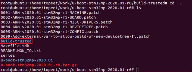

回到上一级目录下,可以看到多出了一个“build-trusted”文件夹,这个文件夹内存放的就是我们编译所得到的文件夹。
进入 build-trusted 文件夹,u.boot.stm32 就是我们最终所要用到的烧写镜像。

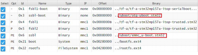

这里需要注意的是,在使用 STM32CubeProgram 软件烧写的时候会烧写两个 uboot 如下图所示,虽然他们的名字不一样,但他们的来源都是上面编译出来的 u-boot.stm32。
首 先 烧 写 进 去 的 名 为 otg-uboot.stm32 的 用 途 为 辅 助 STM32CubeProgram 烧 写 , 而 第 二 个 名 为emmc_uboot.stm32 或 tf_uboot.stm32 为我们最终 emmc 或者 TF 卡启动所要用到的 uboot,这个 uboot 我们稍后会添加一些环境变量,对此进行一些修改,所以最终的 uboot 源码编译出的镜像会失去辅助STM32CubeProgram 烧写的功能,但对于我们自身并没有影响,我们真正需要的只是最终烧写到 EMMC 或者TF 卡的 uboot。
