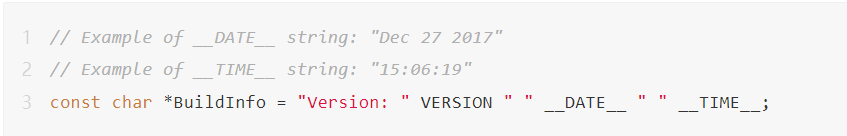

一般的来讲,代码到了测试后期,master分支就不会频繁的提交了,并且提交也会更加谨慎。但是人为操作总会出现纰漏,希望只要代码被重新编译过,那么bin文件就包含新的时间信息,而这个信息是可以从外部通信或printf来查看的。嵌入式开发中,版本号一般的都是一个int变量或字符串变量。但是若修改了代码而没有改version变量或宏定义,那么从version上就看不出来文件的变化。那么最终编译的版本到底是哪个版本,是否与测试的版本完全一致,这个问题尤为突出。目标文件中带有编译时间可以防止代码被改动过,只要代码被重新编译,那么就生成新的时间信息。git能够记录文件修改信息,但是调试信息或工程配置等,很多文件都是ignore的,这些信息代表着最终的bin文件的运行环境。某些复杂bug情况下,只有运行环境一致,仿真器才能attach到目标文件。如何获取时间信息这两个宏是日期和时间,格式如下。如果把这两个宏加入到代码,那么就得到了时间的字符串信息。
代码实现获取日期和时间的方法很多,比如:image.pngimage.png把上面的函数加入到代码中,就能获取工程编译的时间。但是如果该代码所在的文件没有被修改,在非build-all情况下,编译器不会再次编译此文件,所以时间信息也就不会被更新。如果每次都使用re-build all,一来繁琐,二来也不能保证每次都会记得点击build all按钮,靠技术手段来保证每次build都更新时间信息才是正道。如何保证每次编译都更新时间信息使用预编译指令,每次更新包含时间宏的文件或对应的链接文件。在IAR环境下,官方已经给出了解决的方法(Using pre-build actions for time stamping)。https://www.iar.com/support/tech-notes/ide/build-actions-pre-build-and-post-build/方法1:修改文件的时间,引起编译器对文件进行重新编译。
方法虽好,可惜IAR用户大多数是Windows用户,包括我在内,touch是linux命令,必须Cywin环境。如果安装过这个环境的话,那就大功告成了。image.png方法2:修改文件对应的链接文件,触发编译器重新编译该文件,生成新的链接文件,那么就会生成新的带有时间信息的目标文件。image.png在pre-build中加入上面的命令,就会在编译前删除test.o文件。在这种模式下,工程代码只要任何位置发生变化,代码重新编译,就会触发删除test.o,然后链接过程发现没有test.o文件,那么就会重新编译一次test.c,那么新的时间信息就会记录下来了。虽有些曲线救国的味道,但还是很顺利的实现了目标。只要工程的任何地方有改动,生成新的目标文件,那么目标文件中就会带有最新的编译时间。方法3:直接告诉编译器每次重新编译某个文件更直接,MDK支持此功能。实际上,如果对工具多一些了解,万万是不会用上面的方法的,当然上面的方法也是通用想法,是通用型知识点,容易想到,也能达到目标。新的方法,不需要写任何脚本,如果想让代码每次都编译更新DATA 和 TIME两个宏,那么让这个文件每次都编译一次就可以了,不需要删除它的obj文件然后让编译器找不到文件而触发重新编一次,其实直接告诉编译器每次重新编译更直接,MDK支持此功能。image.png下面是测试的效果:
