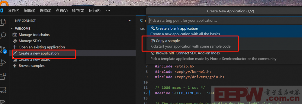

1、打开vscode 中的nrf connect插件,新建工程,选择复制demo工程:

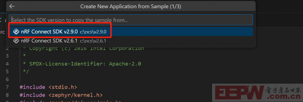

2、选择sdk为v2.9.0

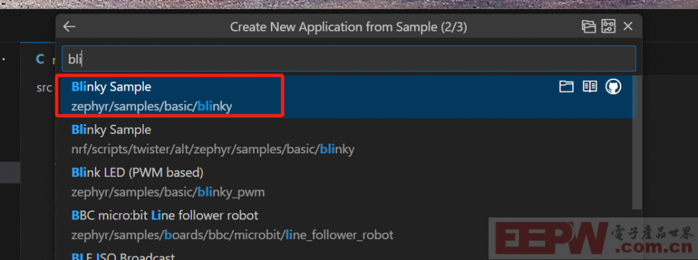

3、选择blink sample

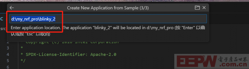

4、选择工程存放的路径,回车后生成工程

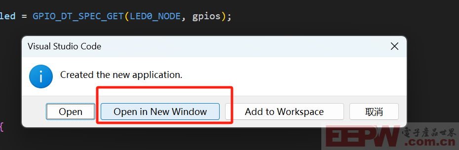

5、选择在新的窗口打开:

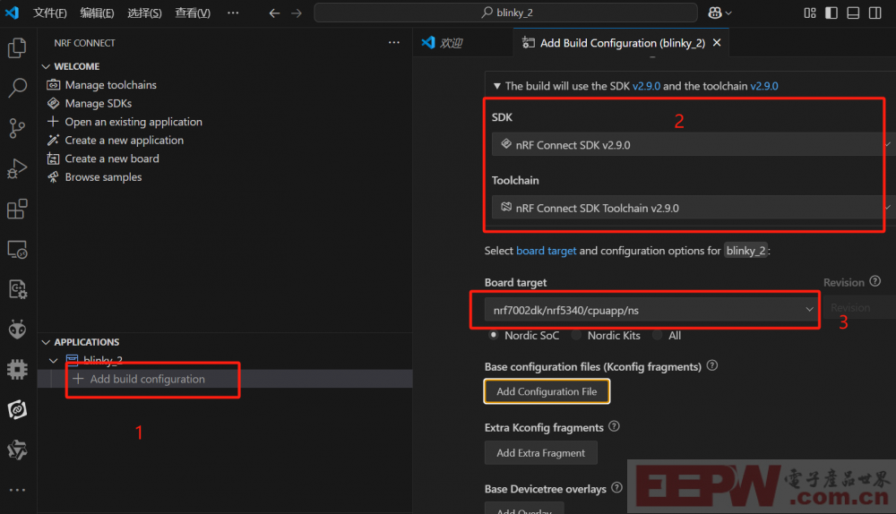

6、点击新建编译配置,选择正确的sdk以及toolchain。开发板选板nrf7002dk/nrf5430/cpuapp/ns。

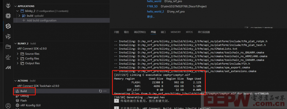

7、其他选默认即可,最后点生成配置。稍等后,生成配置在左边。点击构建,可以见到生成的固件:

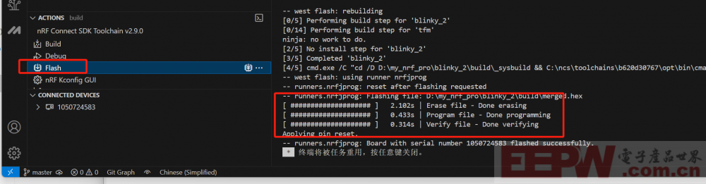

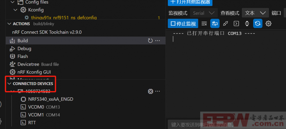

8、接上开发板,可以看到在左下角显示连接开发板成功:
9、点击下载,可以看到顺利的下载完成:
10、打开串口监视器,可以看到规律的打印出LED的状态。
