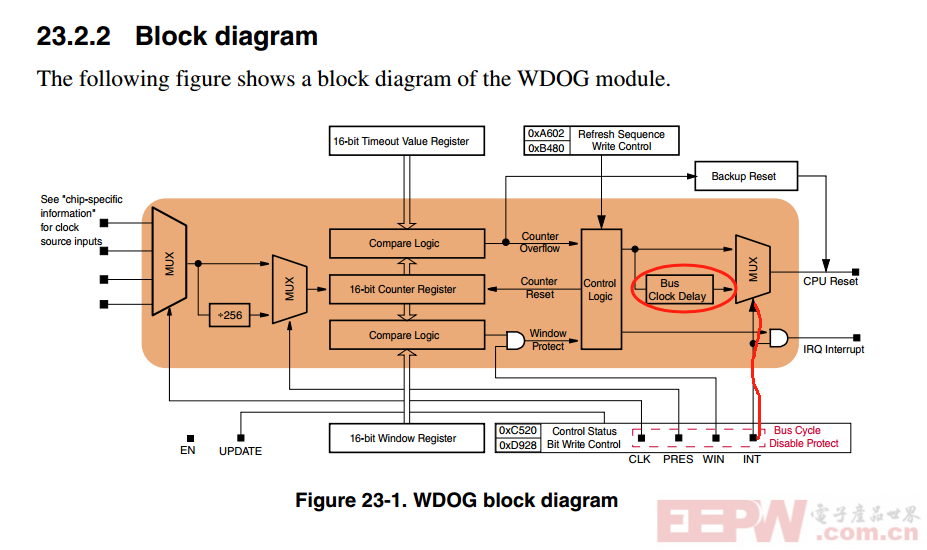

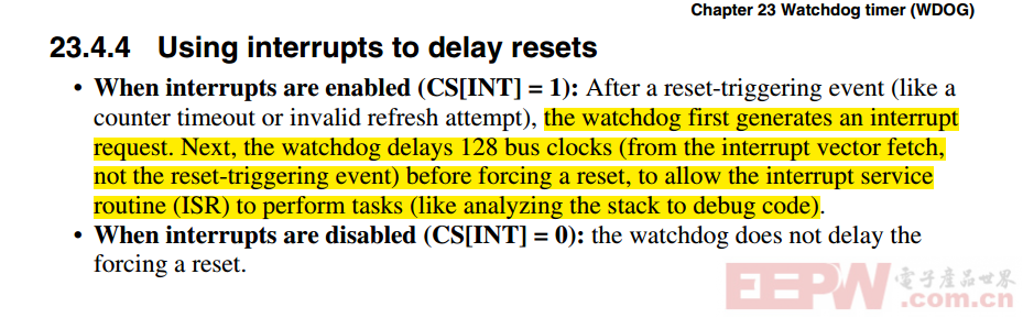

我们在上一篇已经完成了S32K146的watchdog超时复位的功能验证(https://forum.eepw.com.cn/thread/391634/1),实际开发中我们不仅需要在有程序异常的时候能够复位同时也需要调查异常看门狗复位的原因,S32K146芯片支持看门狗中断,使能中断INIT信号会delay 128 个bus cycle在进行复位。
我们可以在触发中断后这128 个bus cycle 内保存异常信息至内存,在IAR 环境中使用.noinit section来保存数据,重启后在段信息不会丢失,我们可以重启后将这些信息打印或者保存至日志系统进行后续调查。

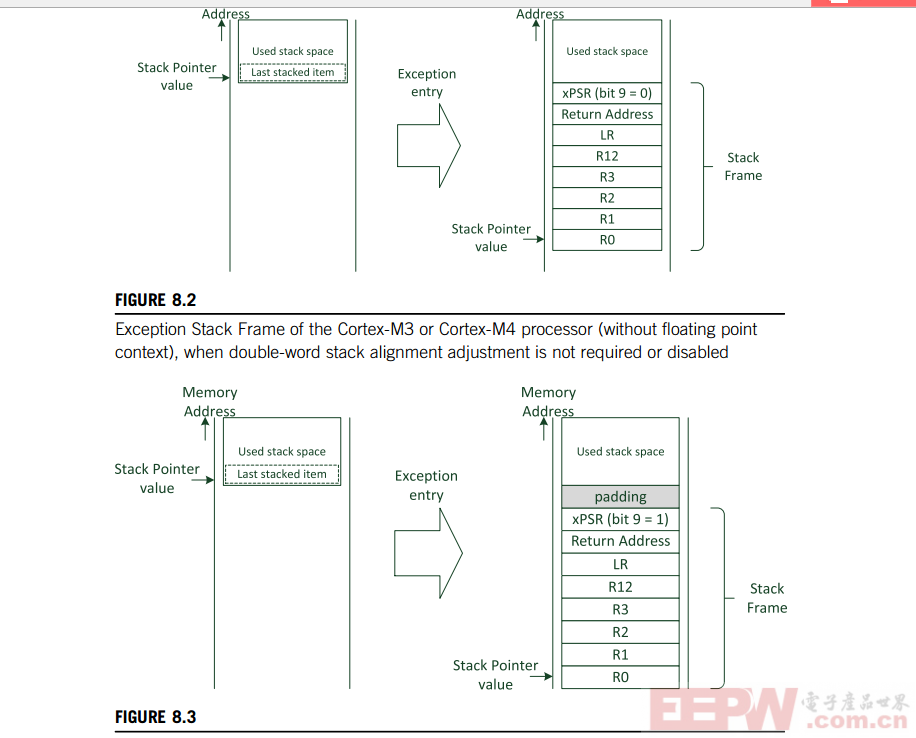

我们可以在watchdog 的ISR 函数中获取当前的任务栈SP,然后根据ARM-CORTEXM 系列的一场硬件压栈的规则,从中获取到进入到看门狗异常前的寄存器栈帧信息,对应ARM-CORTEXM异常寄存器压栈是由硬件自动完成的其寄存器压栈的layou如下。
我们只要获取到进入异常前的SP指针既可以从SP中获取到发生异常时的寄存器栈帧信息,按照上述的理论实现代码如下:

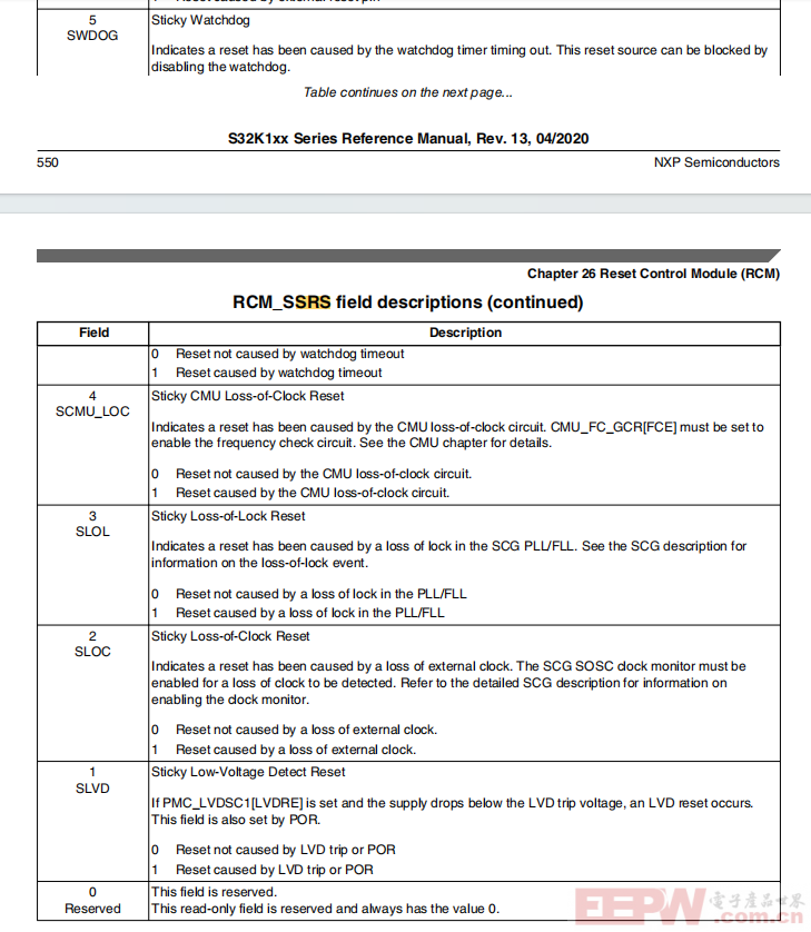

S32K146 芯片RCM 模块可以读取到本次重启触发的原因。

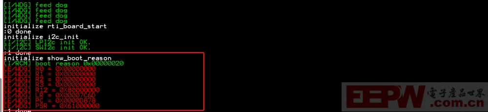

运行结果如下:从中可以看出RCM_SRS = 0x20 ,bit5 = 1 对应重启原因为看门狗复位。

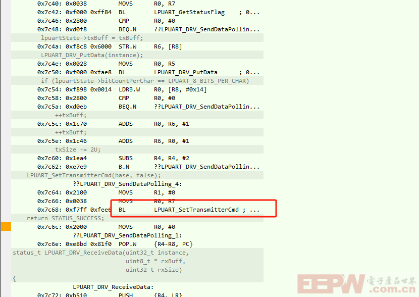

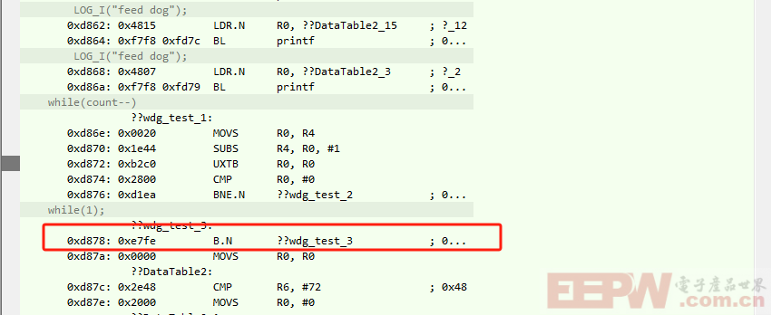

image.png从重启后打印的日志的PC/LR 地址信息产看对应的反汇编对应的代码如下:
0xD878 对应的代码为while(1)的死循环的代码
LR 对应的0x7c6d 对应返回地址为串口发送函数的地址,因为卡死前最后一次调用的函数为LOG 打印的宏接口对应的底层的uart 发送函数和实际情况也能匹配上。
