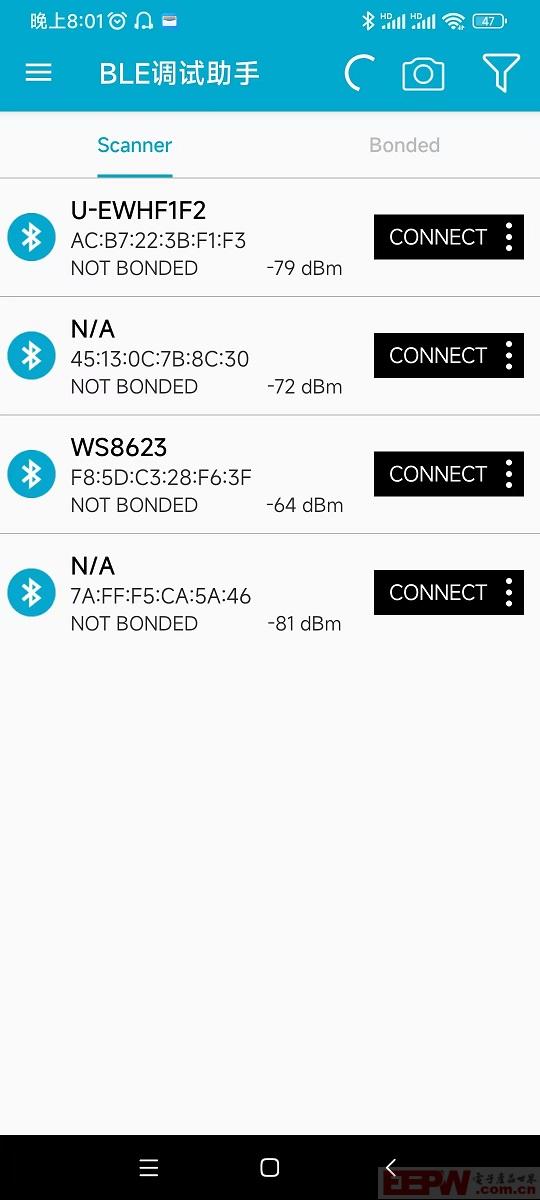

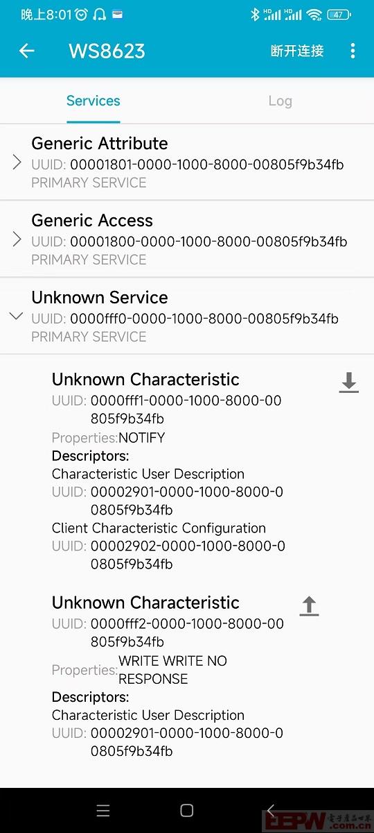

手机BLE调试助手示例
搜索到“WS8623",CONNECT
WS8623 AT固件支持透传模式。
其中:

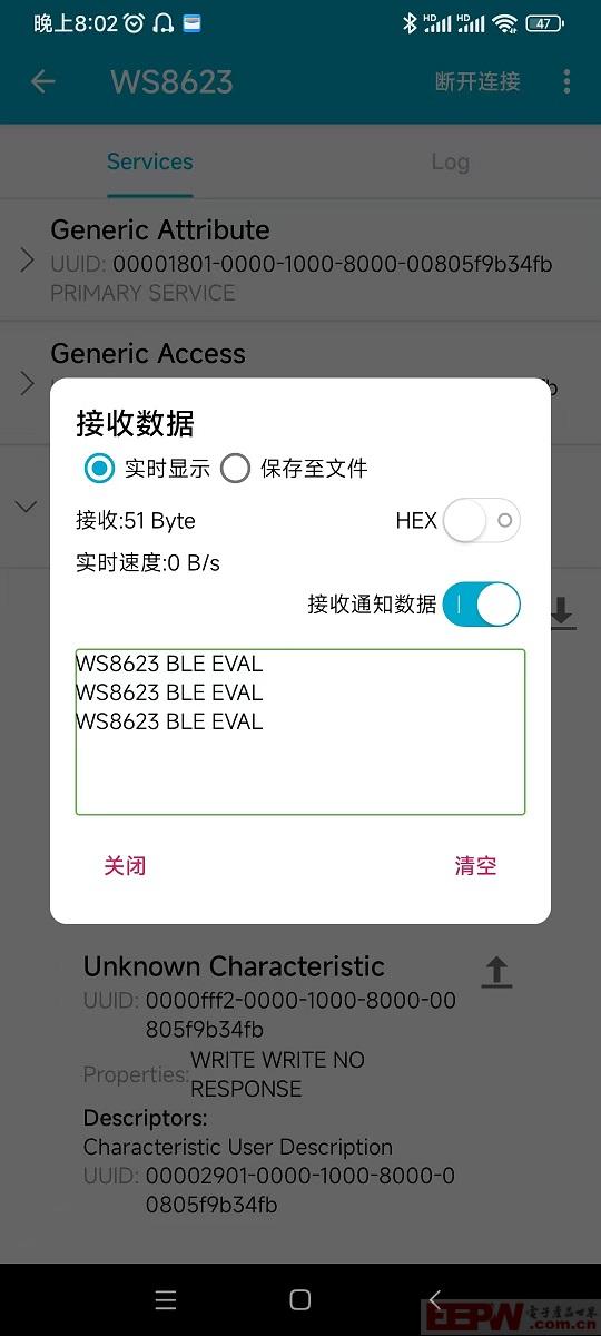

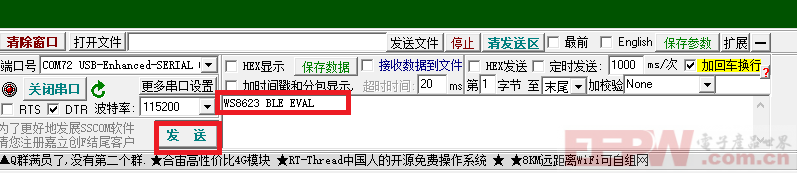

fff1为NOTIFY 特征值,UART->WS8623->BLE APP
fff2为WRITE 特征值 , BLE APP->WS8623->UART
NOTIFY测试:
手机BLE 订阅FFF1,可以收到NOTIFY的数据
当手机BLE 订阅特征值成功后,WS8623就进入了穿透模式。

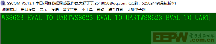

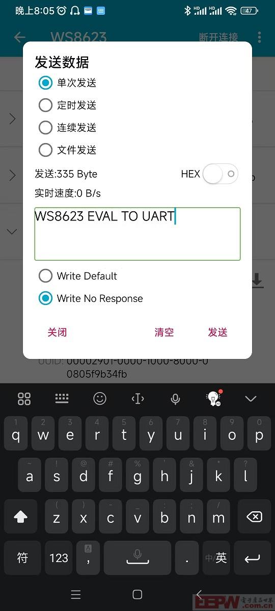

通过手机BLE app向WS8623 write
UART收到数据:
