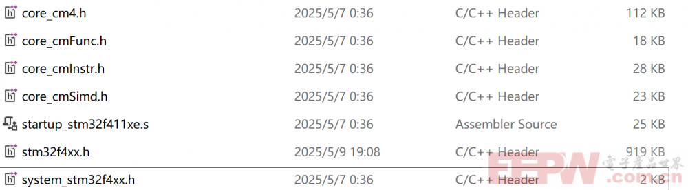

3.将固件库包里面相关的启动文件复制到我们的工程目录 START 之下。
             3.1.打开固件库包定位到
                    :\STM32F4xx_DSP_StdPeriph_Lib_V1.9.0\Libraries\CMSIS\Device\ST\STM32F4xx\Source\Templates\arm
                    找到startup_stm32f411xe.s文件copy 到我们刚才建立的START文件夹下面。
              3.2.打开固件库包定位到
                    :\STM32F4xx_DSP_StdPeriph_Lib_V1.9.0\Libraries\CMSIS\Include
                    将 里 面 的 四 个 头 文 件 :core_cm4.h 、core_cmsimd.h 、core_cmFunc.h 以及 core_cmInstr.h
                    同样复制到START目录下面。
                3.3打开固件库包定位到
                    :\STM32F4xx_DSP_StdPeriph_Lib_V1.9.0\Libraries\CMSIS\Device\ST\STM32F4xx\Include
                    将里面两个头文件: stm32f4xx.h 和 system_stm32f4xx.h 复制到START目录下面。
这一步完成后START文件夹里面应该有这些文件

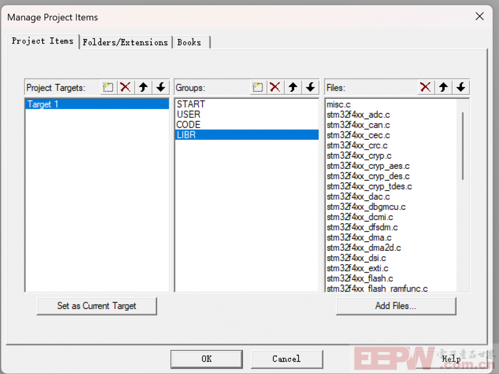

1.打开keil5在我们刚刚建立的文件夹中新建工程选择下面这个型号的芯片
2.将文件添加到工程

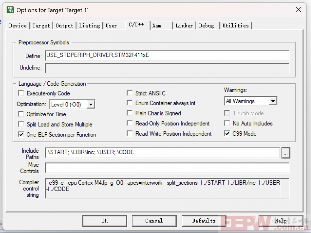

4.设置头文件路径和宏定义
宏定义填:USE_STDPERIPH_DRIVER,STM32F411xE
这一步很重要!!!!!!!!!

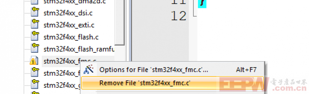

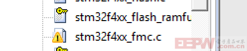

这个时候应该会报60个错误这个是正常的;现在开始删文件
报错的文件在LIBR文件夹下src中的stm32f4xx_fsmc.c文件,找到它删除并在keil文件目录里移除
再编译一下
30个错误
同样找到报错文件删!
继续编译0错误完成!

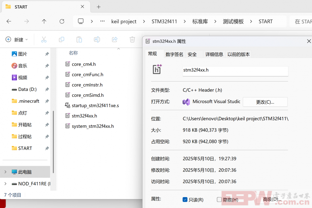

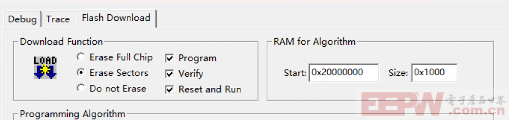

ps:如果出现错误Error: Flash Download failed - "Cortex-M4"进行以下操作
找到文件stm32f4xx.h
左键属性去掉只读并打开这个文件找到第80行代码去掉注释符号;打开上电复位问题解决

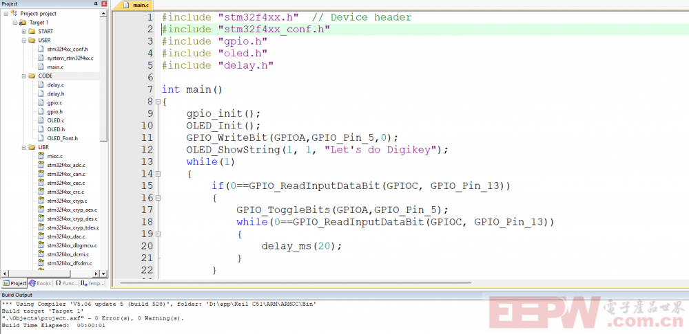

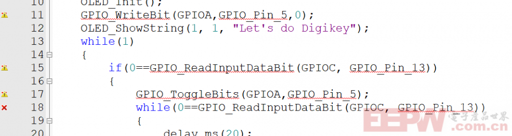

四.点灯顺便测试一下OLED屏幕
成功!!!!!
ps:不知道为什么宏定义没起作用,记得在每一个自己写的.c文件中加一句#include "stm32f4xx_conf.h"不然keil可能会出问题;现象为编译不报错但是写代码的时候疯狂报警告
如图:
