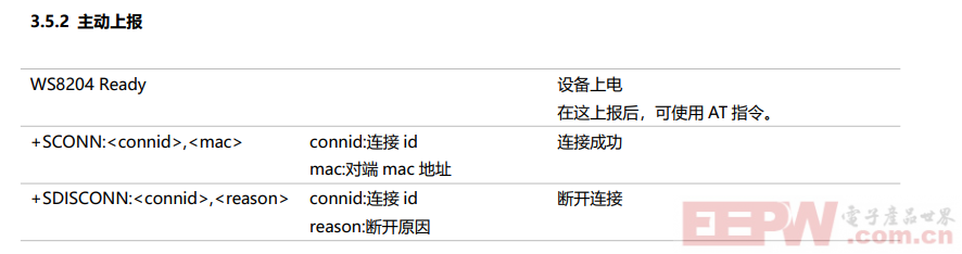

通信建立,主从设备需完成配对连接。主机通过AT+SSEND指令发送数据,从机接收并处理。连接成功后,主机可发送+SCONN指令确认连接状态。

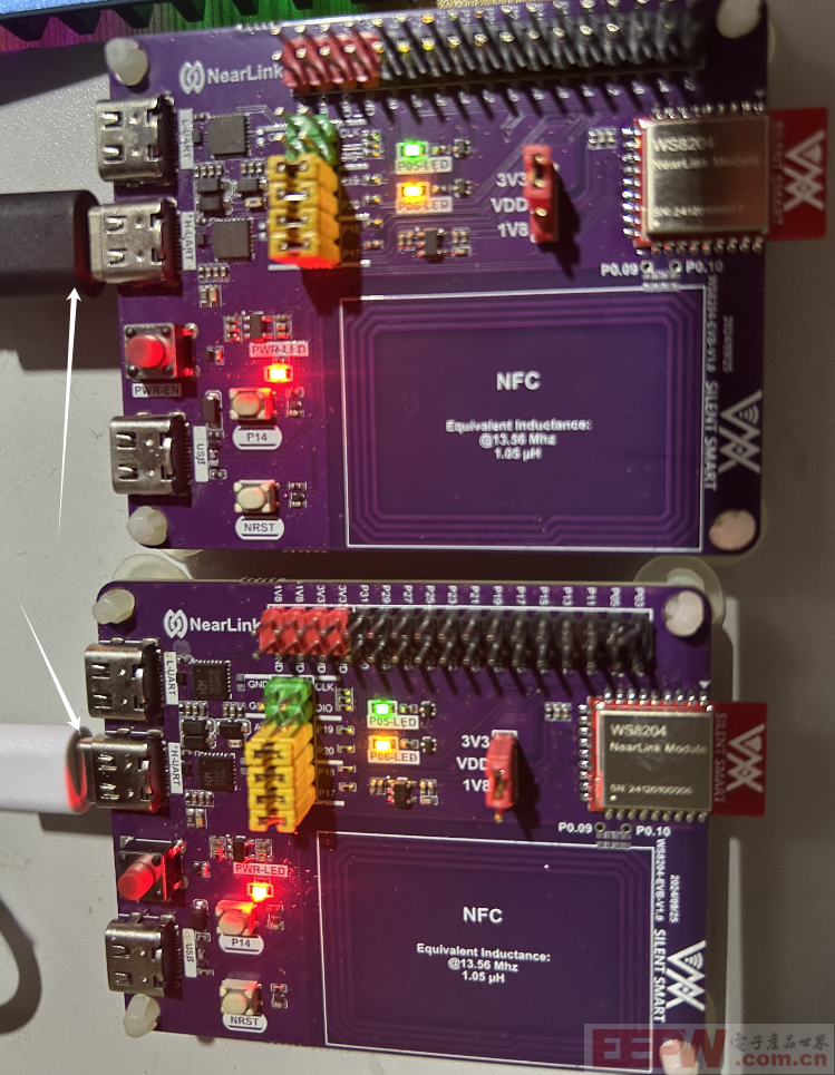

实际操作图:
出现这个就说明已经设置为主机模式。
注意点:
两个开发板一定要先连接在PC端。USB连接在HUART这个接口上,才能收到返回信息。

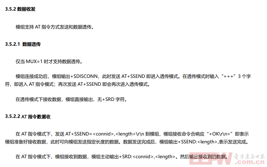

根据说明书里讲到的。

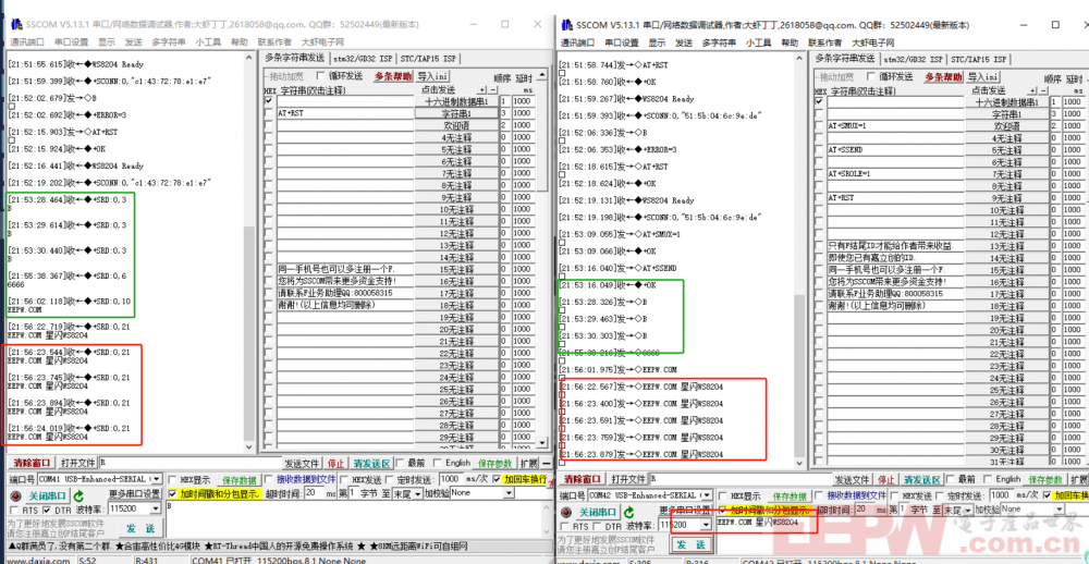

AT命令模式:
数据发送:主机发送AT+SSEND=<connid>,<length>\r\n,模块响应+OK\r\n>后,可发送指定长度的数据。
数据接收:模块接收到数据后,主动输出+SRD:<connid>,<length>及数据内容。
示例:主机发送AT+SSEND=0,5\r\nCMD01,透传5个字符“CMD01”,模块响应+OK>及+SSEND:5。

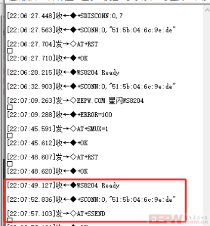

透传模式:
配置:发送AT+SMUX=1将连接数设为1,随后发送AT+SSEND进入透传模式。
交互:透传模式下,数据直接在UART与无线链路间传输,适合实时性要求高的场景。输入“+++”可切换回AT指令模式。
还要注意RST指令的使用,那个很关键。以上就是我使用开发板的全过程。
