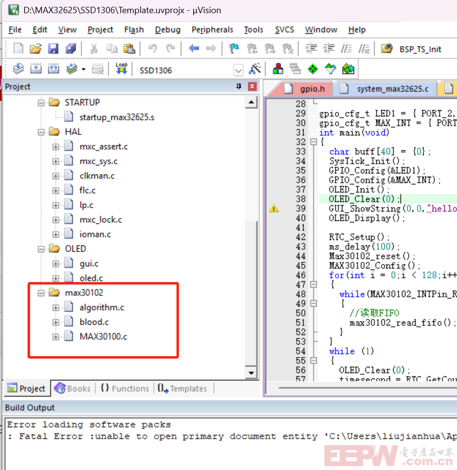

【工程文件添加】
在github下找到一个开源的MAX30102的驱动,在驱中有MAX30100.c、blood.c、algorithm.c文件以及他的.h,将他添加到Keil工程中:
【IIC接口文件适配】
1、IIC接口文件在max30100.c中,IIC_Write_Byte、IIC_Read_Byte、IIC_Read_Array为基础接口。移植就是修改这三个函数。
2、Max32625可以实现IIC硬件驱动,由于本次使用为与OLED共用的I2C0(max32625只引出来了mxc_I2C0),因此硬件的初始化不需要在这里提供,先初始化OLED就可以了。

3、具体实现代码如下:
uint8_t IIC_Write_Byte(uint8_t device_addr,uint8_t register_addr,uint8_t data)
	uint8_t send_data[2];
	send_data[0] = register_addr;
	send_data[1] = data;
	return I2CM_Write(MXC_I2CM0, device_addr, NULL, 0, send_data, 2);
uint8_t IIC_Read_Byte(uint8_t device_addr,uint8_t register_addr)
	uint8_t data;
	I2CM_Read(MXC_I2CM0, device_addr, &register_addr, 1, &data, 1);
	return data;
uint8_t IIC_Read_Array(uint8_t device_addr,uint16_t register_addr,uint8_t *Data,uint16_t Num)
	uint8_t data[Num*2];
	uint8_t i=0;
	uint8_t addr;
	addr = (uint8_t)register_addr;
	I2CM_Read(MXC_I2CM0, device_addr, &addr, 1, data, Num*2);
	while(Num)
		*Data= data[i*2]<<8 | data[i*2+1];
		Data ++;
		Num--;

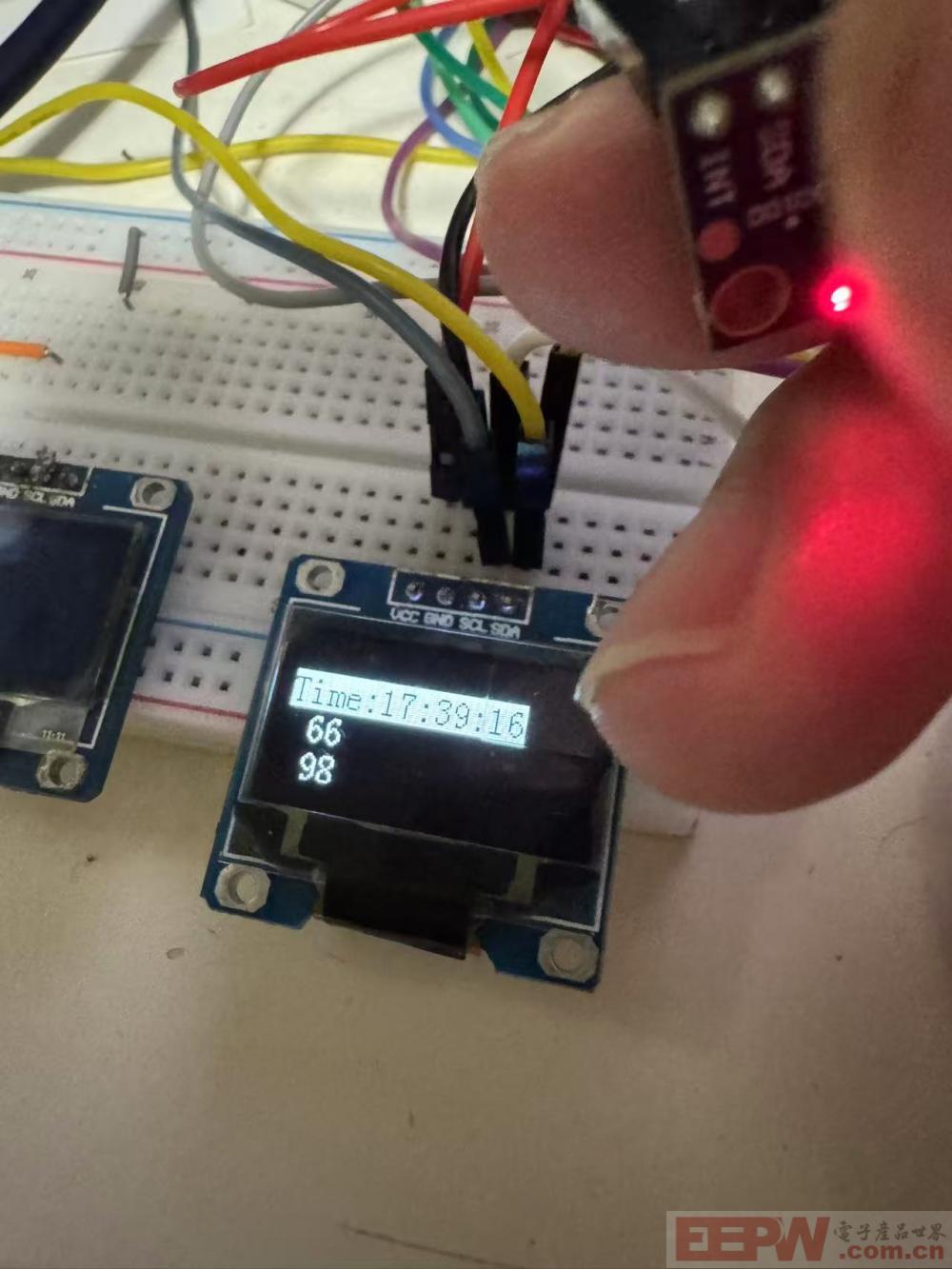

【测试】
修改好上面三个接口函数,在main中执行复位max30102,然后进行配置:max30102_config,再在大循环里执行blood_loop就行实现Max30102的读取与分析。
