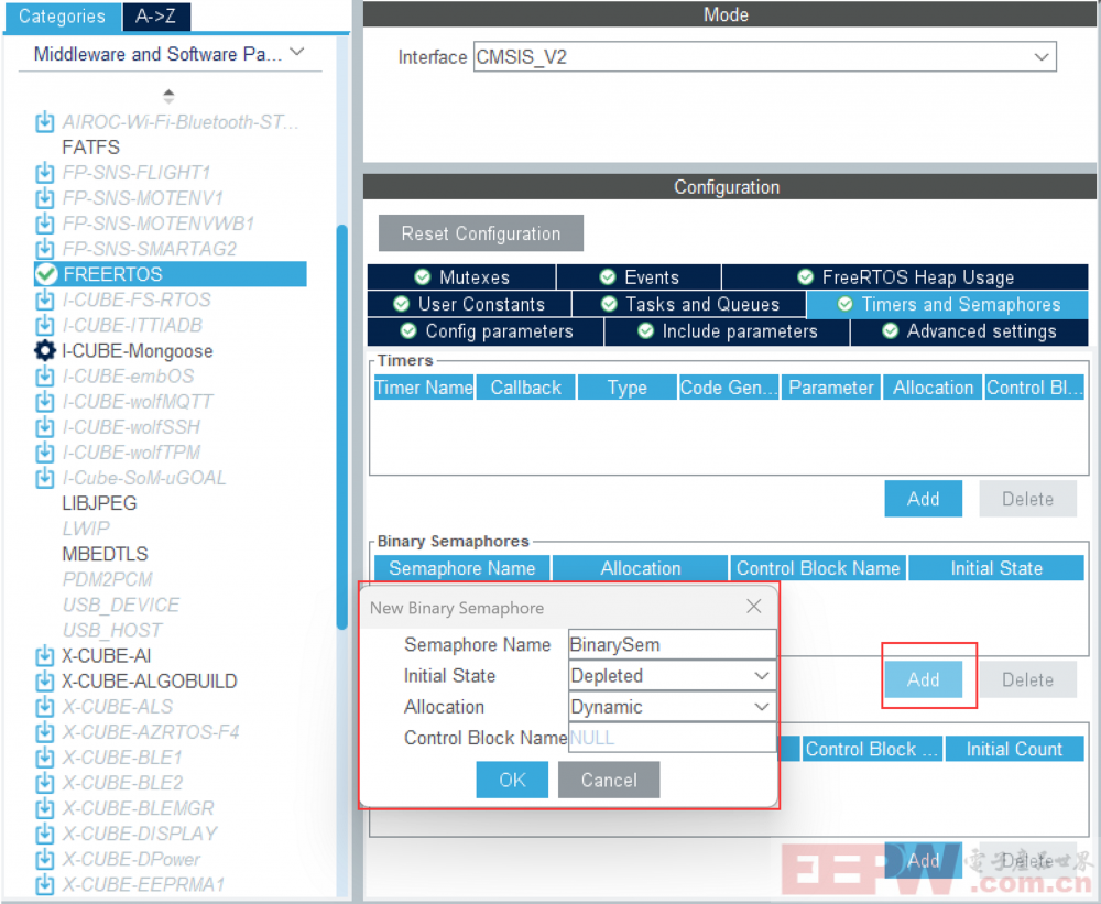

2、CubeMX配置
创建BinarySem的信号量,Depleted表示信号量默认不释放

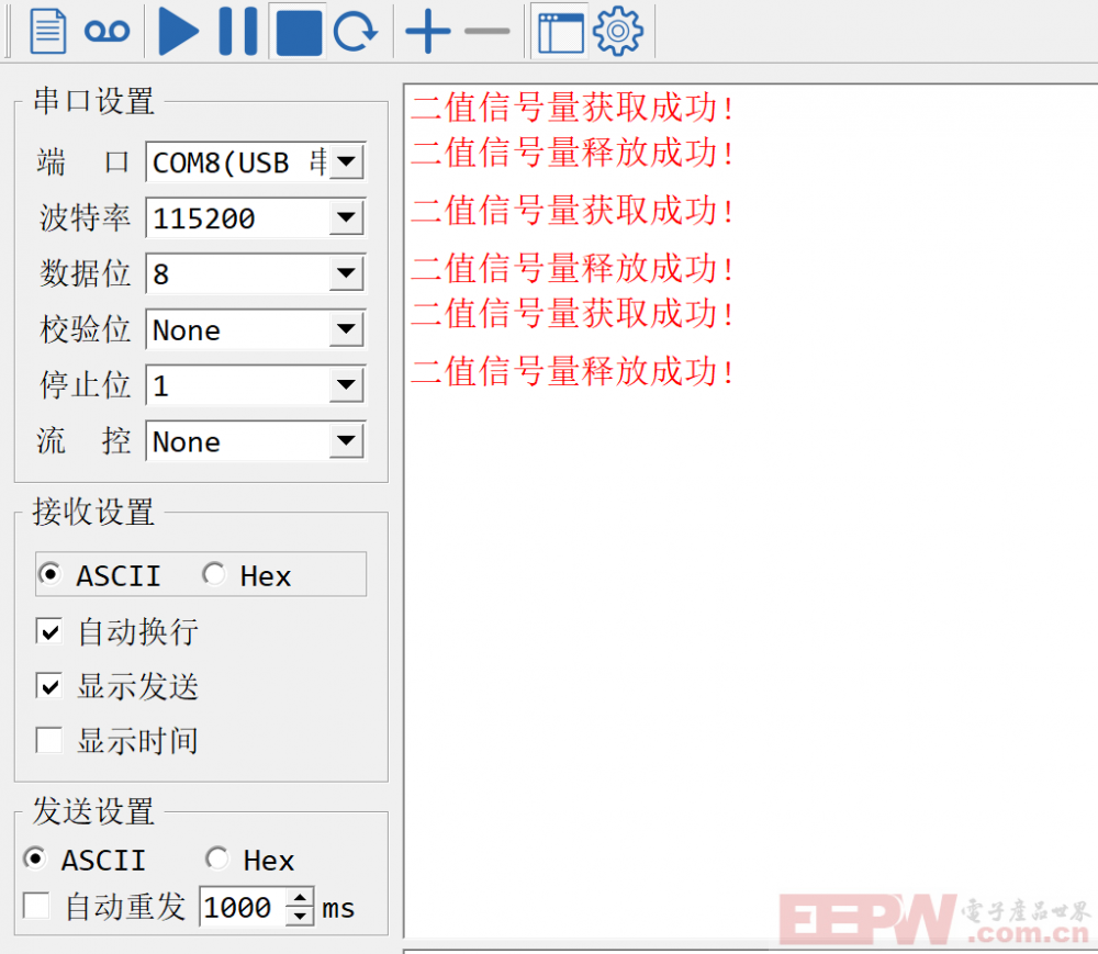

}4、实验结果
