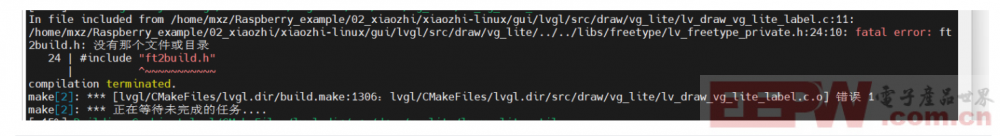

#报错缺少库文件
sudo apt-get install libfreetype6-dev
#修改CMakeLists.txt
cmake_minimum_required(VERSION 3.10)
project(lvgl)
set(CMAKE_C_STANDARD 99)#C99 # lvgl officially support C99 and above
set(CMAKE_CXX_STANDARD 17)#C17
set(CMAKE_CXX_STANDARD_REQUIRED ON)
find_package(Freetype REQUIRED)
# 添加以下两行
include_directories(${FREETYPE_INCLUDE_DIRS})
include_directories(/usr/include/freetype2) # 手动指定路径

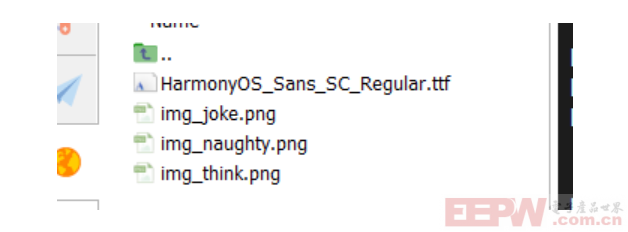

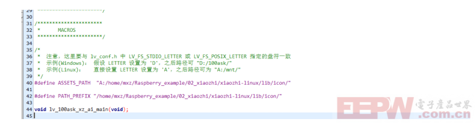

到这里就gui的编译就完成了,还需要准备一个字体了3个图片,修改一下路径就OK了
图片下载
修改图片和字体路径

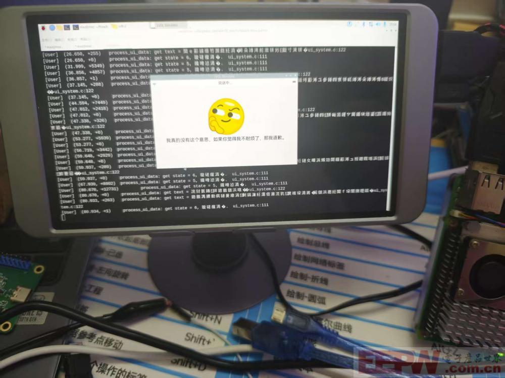

5.测试
先在运行sound_app,control_center,在运行lvgl_xiaozhi(路径在gui/bin中),就会看到界面显示一个6位数的验证码
打开网址,输入显示的验证码,激活设备即可。
