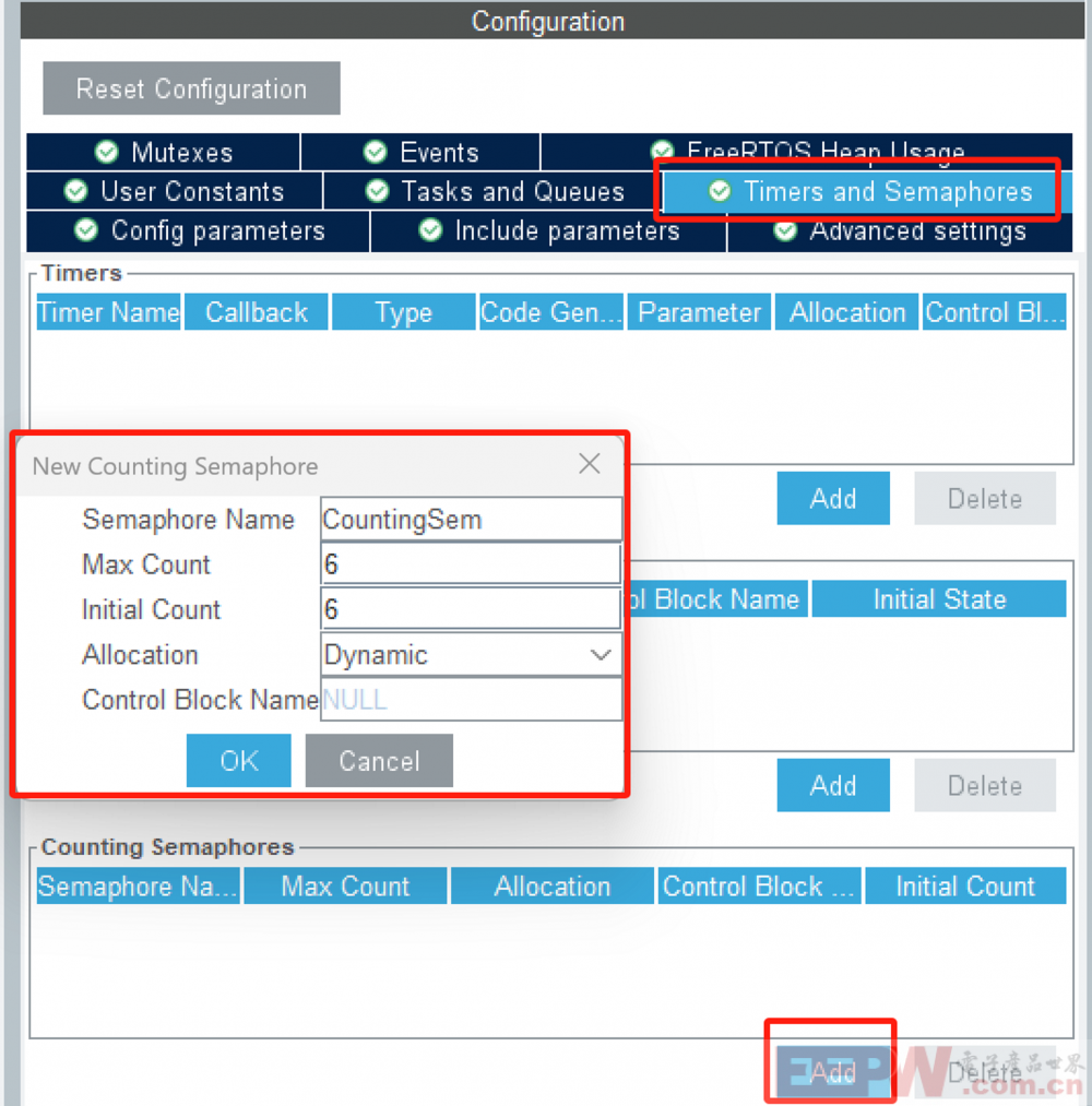

2CubeMX配置
配置最大访问临界资源数量为6,初始值为6

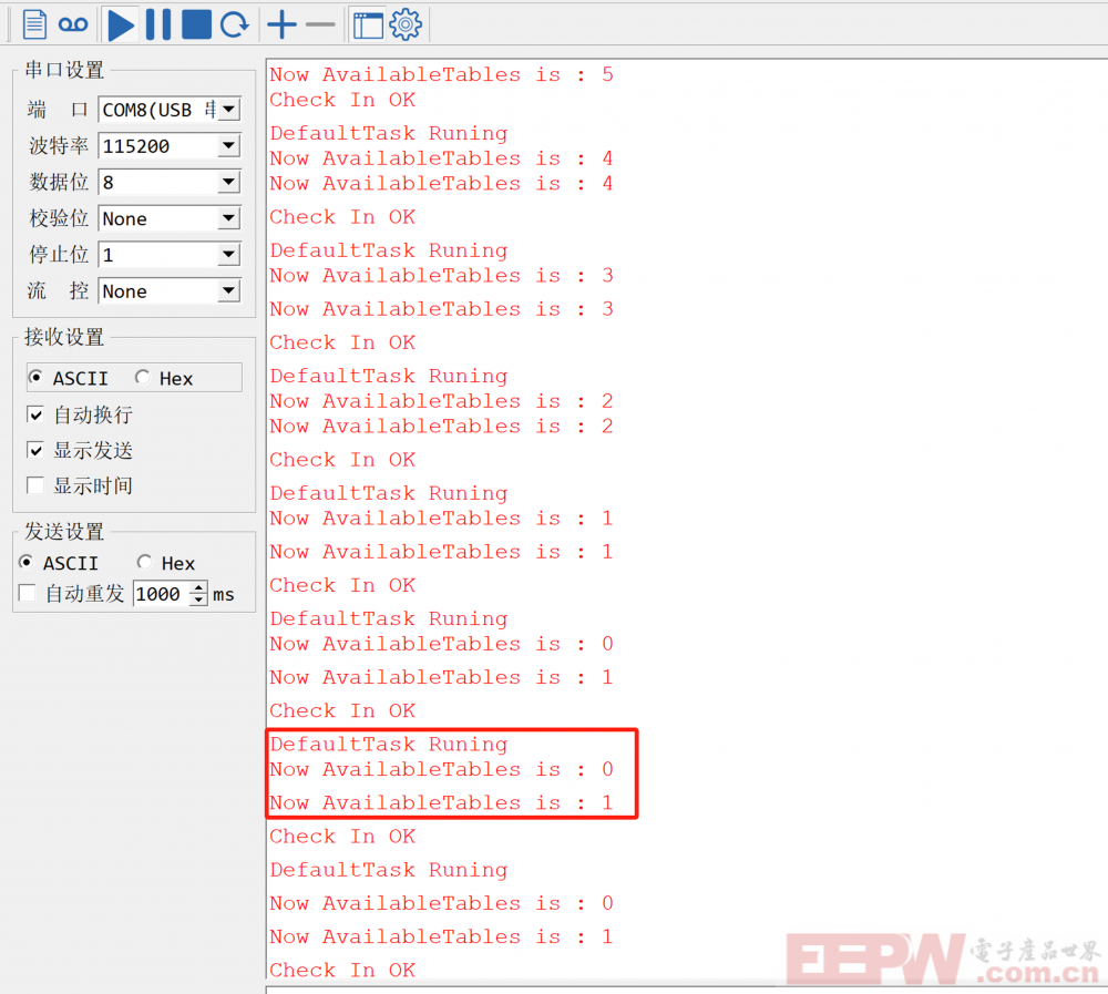

4、实验结果
任务1持续获取信号量,并且在所有任务中未进行计数信号量的释放,随着计数信号量数值归零,仅进行单次计数信号量的释放。
